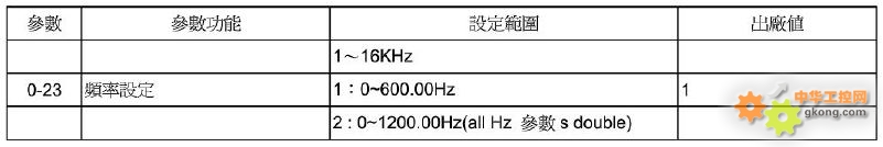

     一般变频器不能驱动,是输出频率不够高吗?西门子的变频器有650HZ的.

好多变频器都可以到达400hz的啊 低端的也能250

开始用的森岛变频器,一开机就过流。后来打电话咨询变频器厂家,该变频器带不了该电机。

250Hz很高吗,随便一款普通都400吧…下图的变频器用过吗

施耐德的可以达到1000.
