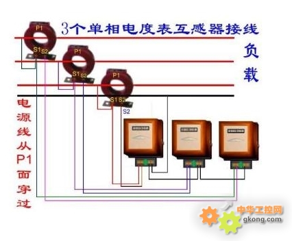

这个 怎么说呢·60KW运行起来基本是120a的电流 不可能 平均把电流分到3只电表上吧···· 每一相得电流都相同啊

以下是引用lanhua110在2015/3/31 16:07:57的发言:
加互感器的话20(80)基本电流会不会太大 无法使电表运转呢·
用20/5互感器ok.

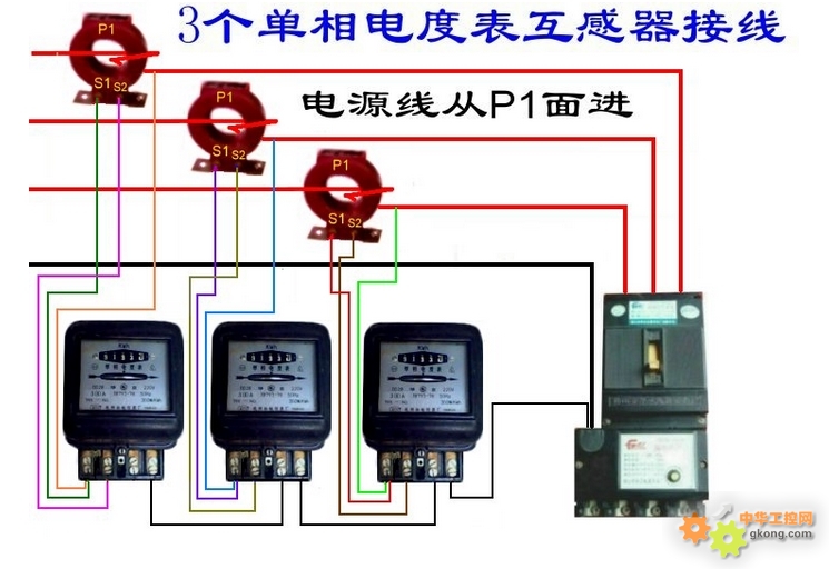

回复 #11楼 fsjnzhouyan
20/5 怎么用啊····

回复 #12楼 lanhua110
