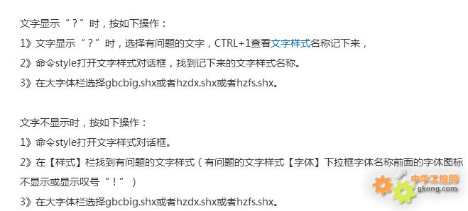

楼主也可以,点击注释,在左上方选择字体改成宋体之类的,试试怎么样。
