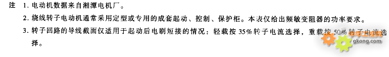

昨天说那是定子的,转子的方法不同啊。。。。
轻载按35%转子电流选择,重载按50%转子电流选择。。(你那照片我真看不清啊,好像是4打头的。)
还有就是绕线式电机,启动的时候为加大启动转矩是要串电阻启动的,要是用高压电机会有这么个问题,相关电气都需要高压绝缘,那可就麻烦了,安全距离会比较高。。修的时候还得填工作票,天哪

再补充下,高压电机还得配柜子,配综保,找电业局办手续,设定保护定值(我们那的鼠笼电机现在全压启动都起不来,电业局还不改保护定值),每隔一段时间(2年)还得做试验(设备多可以一起做)。。。。。表情
好了,不抱怨了,对了为了安装的话双并电缆方便安装,独芯的在安装过程中很费劲啊

定子导线185的铜线双线并走,转子导线240或300更可靠。

#23楼
表情为什么我总是说不全啊。。。。。。
出处是工业与民用配电设计手册第三版 693页
1.这里明确说了要是有提刷机构的话按轻载重载算,没有的话就是按满载算转子电流。。。
2.安装你那电机以你那条件,要是不直埋的话还是独芯电缆好,300或者400的就够用。。。而且接线端子没超过500相对好做。
----------------华丽分割线----------------------
以上是师父告诉我的。对了,你们这个电机要是运行了会串电阻,我没见到过那电阻有多大(是个头不是阻值啊,我以前听说大的电阻有半个讲堂那么大),还想请楼组上个照片看下

谢谢 各位大神,参照大家的意思,我现在这样给配的线,主线240两根,定子240两根,转子240一根,为了今后自己少麻烦,配大点,大神们都是行家。。。。。。懂的!

#27楼
用150mmx2   单线   散热快   好接线

#28楼
补充一下  转子185mm就够了

#29楼
楼主啊,你到现在没告诉咱们你的电缆是怎么敷设的啊?是埋地穿管还是走桥架,还是走地沟啊。
如果用交联电缆你的设计方案:
要是直接埋地还是是不够的啊。
要是走桥架够。
走地沟也够。
