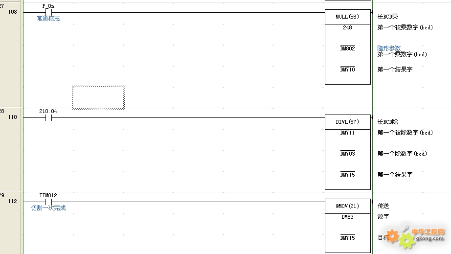

大大,这个 mull 248 dm802 dm710.
248是指的什么?我以为是数字。
sr区的248??
找到了,是高速计数器的pv

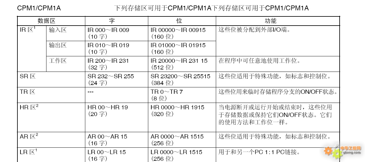

这是CPM1A系列的,对CPM2A的对比下就明白为什么不行了;
红外热像仪提高胶合板行业的生产率与安全性
2677
逆水行舟
405
53
2677
作者的所有帖子(405)
2005/10/27
发表于:2015/3/5 10:03:31
#14楼
ZCMY
在
2015/3/3 13:05:31
对于CPM1A,23006属于中间继电器;
对于CPM2A,23006属于特殊继电器;不可以当中间继电器使用;
借用C大话,编程前请熟读PLC手册
