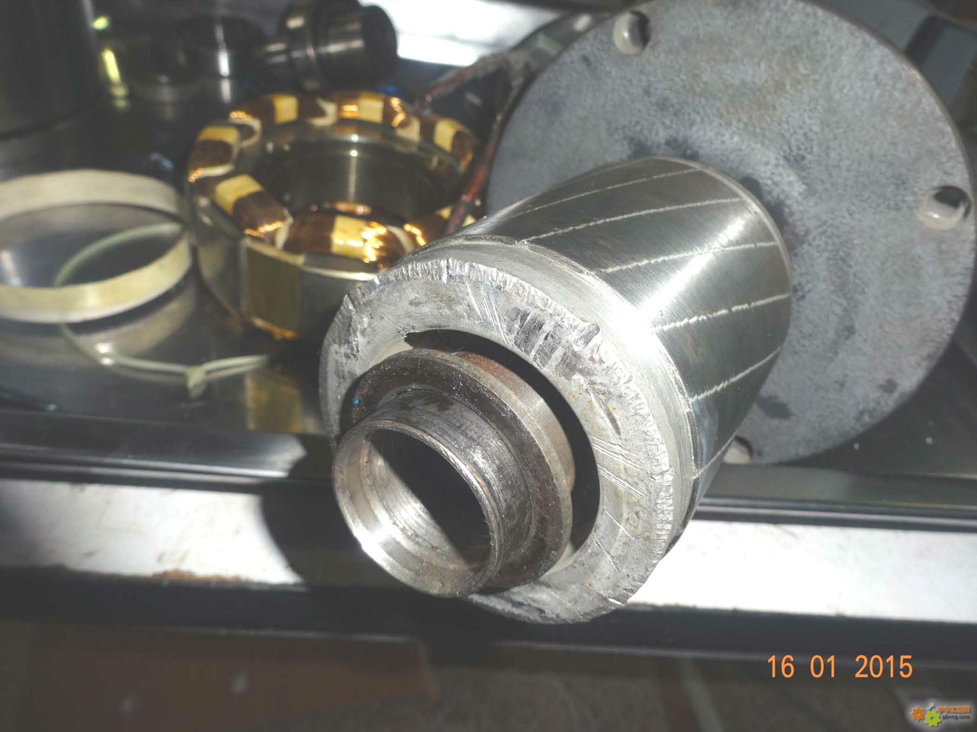

以下是空心转子,普通电机的轴是实心,而该电机需要将运行调速后反传带电机的尾部,因此,轴必须设置成空心,这也是与普通电机的最大区别。

对应空心转子轴,以下就是实心轴,该轴穿于空心轴之中,实心轴对应调速后的速度,制动线圈装在实心轴上,当电机停止后,制动线圈动作,将实心轴的速度强制为零。

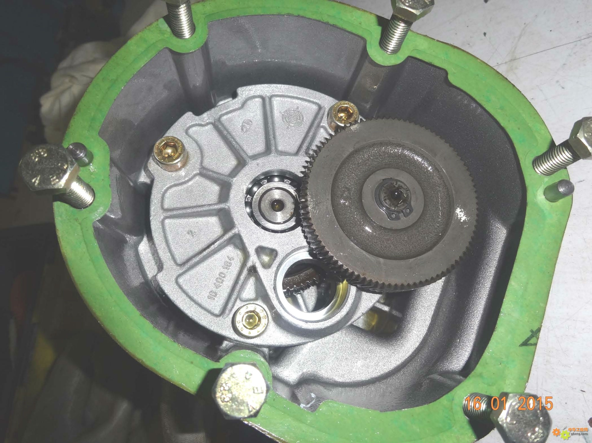

拆得细,是由于电机轴承损坏,噪音太高,换轴承。
不过,维修工经验不足,来了个全部分解,结果把减速箱拆裂了,只能用胶水粘起来。
安装时,又不知他们怎么搞的,通电电机不转,经检查发现,控制电路板又烧了。
他们还不甘心,说还说要修,但被我否定了,现正准备用变频器替代,买了一减速箱,及一台变频器,正在等厂家发货。

箱体裂了一条缝,请专业人士焊接,因表面不平,用密封胶防止漏油。
