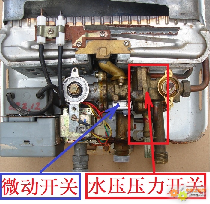

看了楼主的诉说,应该是与水压开关故障有关。检查方法如下:
1、打开水龙头开关通水(此时最好关气、断电),看微动开关上的拨杆是否有动作,见图一、图二。如果不动作,则要把微动开关组件拆下。

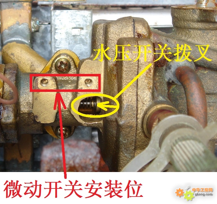

2、拆下微动开关后,可以看到水位开关内有一个拨叉,见图三。再次打开水龙头通水,看拨叉是否动作移动。如果不移动,说明水位开关内部故障,要拆开修理。如果拨叉通水时会移动,说明水位开关是好的。此时的故障就属于微动开关上的拨杆安装不到位。

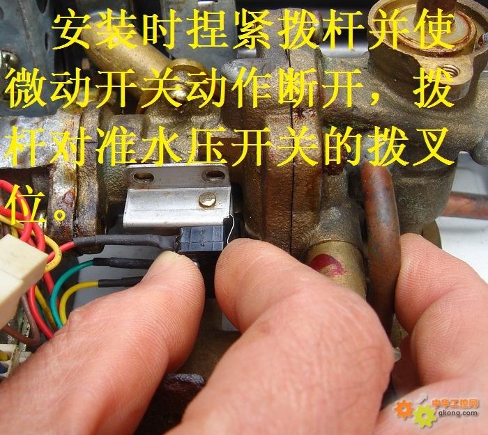

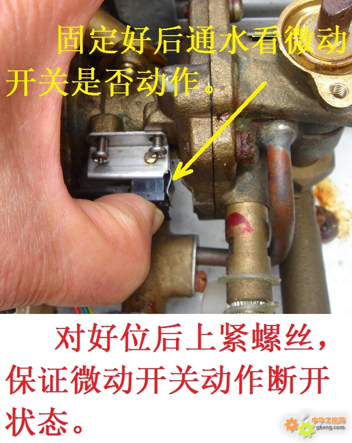

3、微动开关的拨杆安装不到位,可按图四、图五示意进行安装调整。

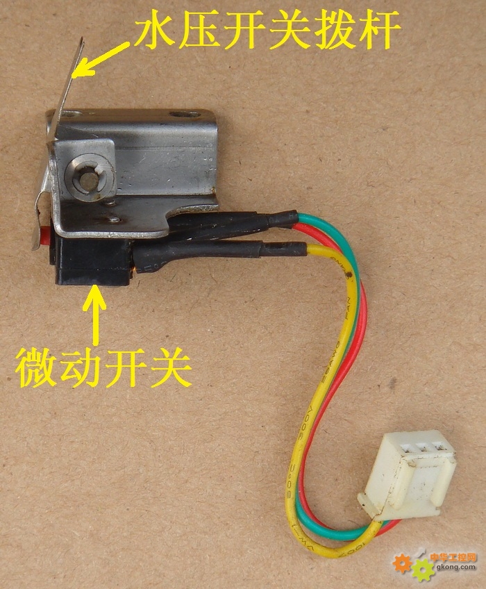

4、微动开关一般使用了常闭触点,拨杆正常时是压住微动开关的,通水时水位开关的拨叉在水压的推动下移动,带动微动开关组件上的拨杆移动,使微动开关常闭触点复位通电,打火、通气燃烧加热冷水。
5、微动开关安装后要保证通水时能够移动到位通电打火,断水时能够复位断电。达不到要求就必须设法调整到位。
