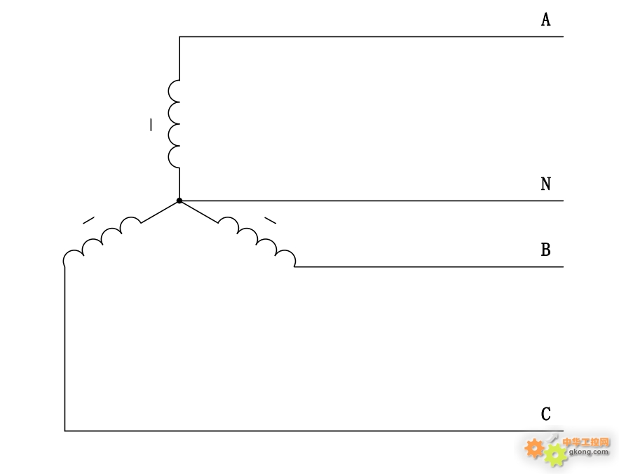

如果在现有的情况下无法判断,那就把各部分全分开,再分别测量。
这要看你测量的是哪2点了,如图:变压器的三相绕组星接后在变压器室就地接地,同时将封星点引出即是零线,如果不带任何负载,你用摇表测量对地电阻,相当于在测变压器线圈的阻值,阻值当然很低。顺便说一句,不懂电路原理玩电气,害死人啊!

相线不能接地。当然如果连着负载,就不好说了。特别是感性负载。应该把负载断开然后再测相线的对地电阻。是这样吗?
