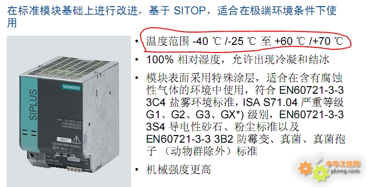

IO柜一般不加风扇,柜体不锈钢,本身不也可以散热嘛,里面就20A的开关电源,PS307 5A电源,两个ASI通讯的电源模块,其他都是微断,IO卡件,端子

如果24VDC开关电源容量小的话是不是可以再买个开关电源,用线并接下?

如果电流正常,那就可能是电源散热风扇转动不灵活或根本不转!

输出电流超的话是什么问题,应该怎样?

柜子因为是不锈钢IO柜,没有通风风扇

开关电源会烧掉吗

我这里的没事,起初我也担心,但后来发现一直温度很高,就放心了,如果负载大的话,影响寿命。

调试人员说长期运行的话烫手了,现在换个40A的空间不够,那能不能加个5A的电源模块,24V电源输出端和原来的20A电源输出端并一下?可行吗?效果是不是就等于容量变为25A了

这个不清楚,不过个人认为不用管,因为我的实际运行2年了,第一次手一摸,感觉温度得80了,现在也正常,这是事实。
