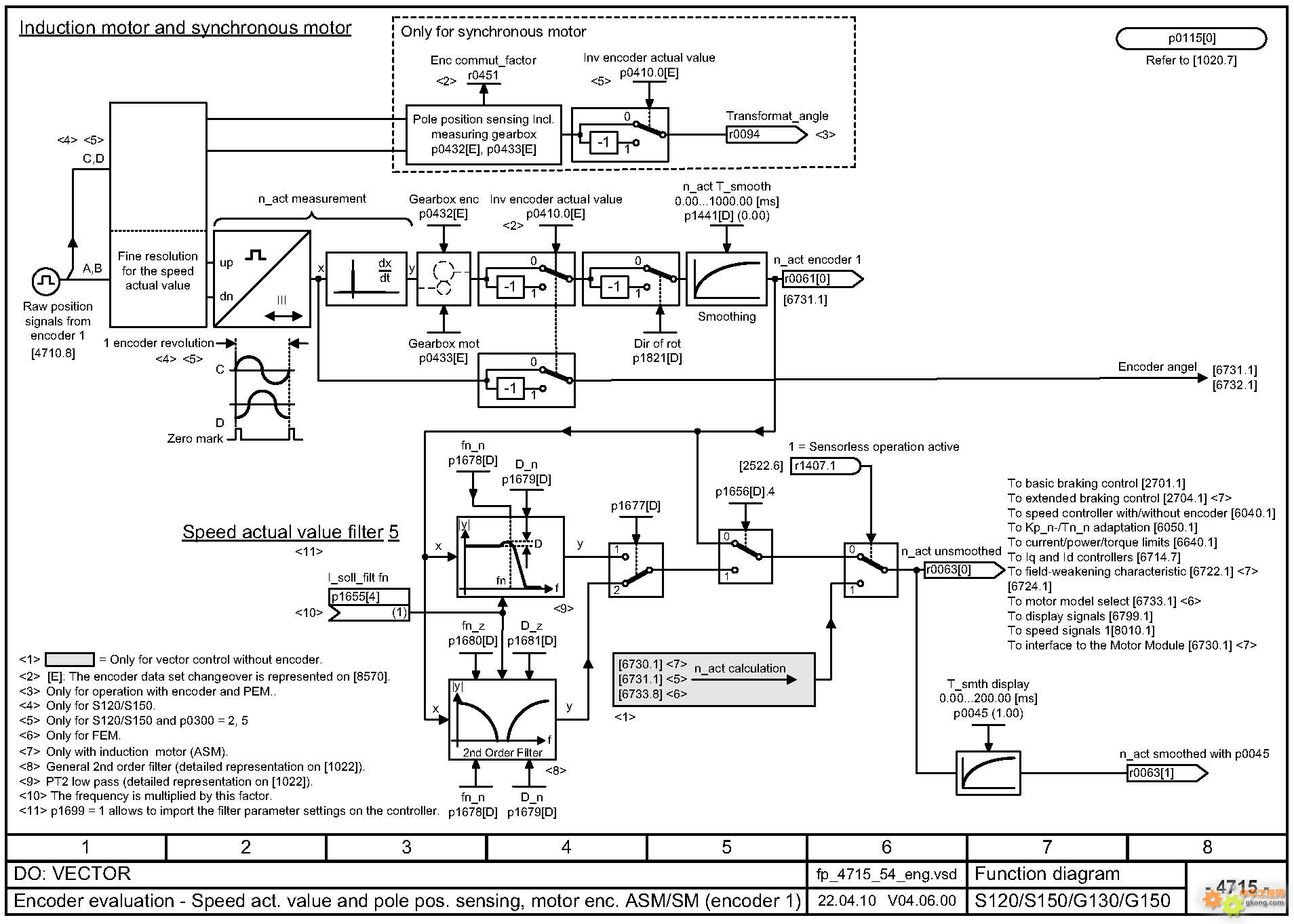

随便举个例子,这张图是西门子的S120变频器编码器信号的功能图,它里面有多个滤波环节,其中包括了2个时间滤波环节,一个陷波器,一个幅值滤波器。可自己选择参数。很灵活呦。
