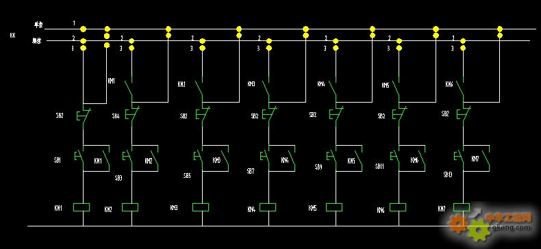

说错了是电机,不是泵。楼主应该描述清楚需求,比如说如果是顺序开的话其中一台电机故障,后面的电机能开吗?

7个电机有7个启停按钮控制  用转换开关来实现顺序启动和任意启动那一个电机都行

那是不是就是切换到自动的时候就立马停止,还有自动还没有完成的话如果别切换到手动,那是继续启动还是?

给你绘一个图仅供参考:

如楼上,但不知道楼主是否有顺序启动的时候有没时间限制,没的话大功率电机这样可不行,建议楼主下次把问题说详细些,这样能让人更容易理解
