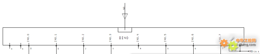

如果板子另一面还有器件,那就还有一定的隔离作用。没有的话就是一转接板。另外plc旁边那块大板子,像是输出转接板。

就是转接板。

保护焊接端子台吧,上面应该是保险丝一类的 起保护plc输入输出点的。

没见过啊,不过应当是起输入保护的。
这是电气图

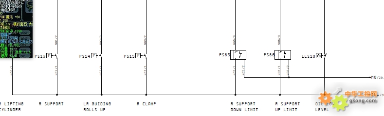

如果板子上面没有任何器件,那就是个转接板,方便接线而已

放大板吧!

方便接线,进输入模块的。

I/O 放大板(转换板):DI40板的地址包含:I40.0   I40.2   未用   I40.6
                     DI41板的地址包含:Q41.0(OUT)  I41.2    I41.4   I41.6
                     DI42板的地址包含:I42.0   I42.2   I42.4   I42.6(推测)
                     DI43板的地址包含:I43.0   看不清  I43.4   I43.6
