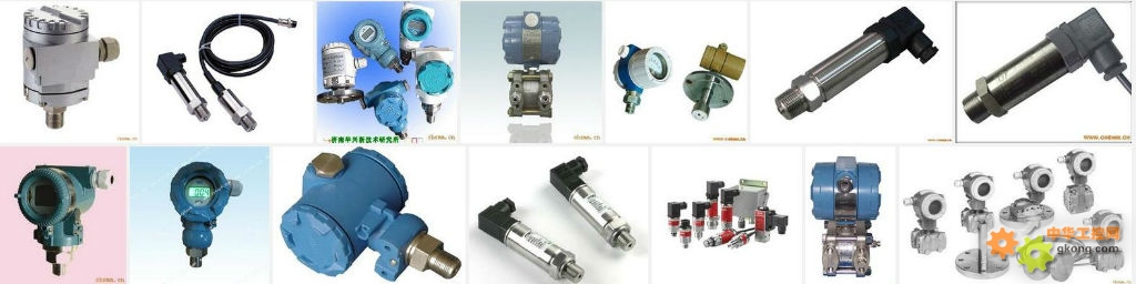

回复 #8楼 lss声
你要购买压力传感器,可以到工控配件供应商那里了解,也可以先在网上了解。
因为要检测压力和更改设定的压力数值,所以还要其他链接设备,比如PLC,触摸屏或者文本显示器,而且PLC内部还要设计程序才能使用,感觉楼主不是很懂这方面的,请人来弄吧。

这个设备不太好安装传感器,用卷绕那种形式的力矩控制行不行,楼下哥们解惑…

用变频器的转矩模式应该值得一试,什么传感器都不要。

通过分析,这个方案上来说难度非常大,如上面所说的压力传感器,我先提个问题,压力传感器安装在哪里?怎么装才能检测到这个压力呢?要知道打磨轮是一个磨损的东西,越用越小,还有就是每换一个工件,磨头要上升,这些都是问题。
我想的不一样,在磨轮主轴上安装扭力传感器,磨轮的摩擦力,就会引起扭力的变化,用这个变量来控制磨轮的压力。
扭力传感器的值读取到PLC模拟模块,根据这个值控制变频器或者是步进伺服升降丝杆,达到衡压力的目的。变频器控制变频电机感觉有点难度,还是建议用步进电机升降吧!这样好控制一些。

用伺服扭矩控制,加装上下限位。
