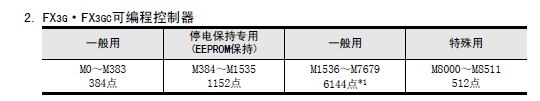

回复 #11楼 651882911
问题出现在230到300之间,监控时看到M点被再次接通,前面的M点没有这种现象,如果你们谁遇到过类似的情况,该怎么解决呢

#15楼
以下是引用651882911在2015/1/19 19:32:10的发言:
FX3G
有注意到你有使用到断电保持区域,你是否考虑过你的程序运行到一半突然失电然后复电的状况?
所以请你试着将停电保持区域的M地址替换为普通地址试试看,看看情况是否有所改善。

#16楼
回复 #15楼 fujifa
谢谢你,我试下看
