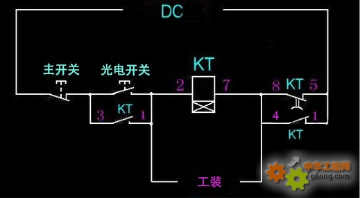

前辈,是这样子接吗?您帮忙看看,可以的话我就开始试啦!
已经接短路两次了,,,,

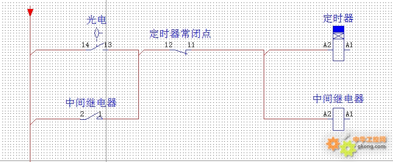

这个不对吧 你要一个继电器 中间继电器 我前面不是说了吗 ?你看看这图是不是你要表达的意思 光电检测到一个信号后 开始计时 时间到了解除计时 后面你可能会用定时器常开点去做你想做的事情。看这图 是我理解错了你意思吗?

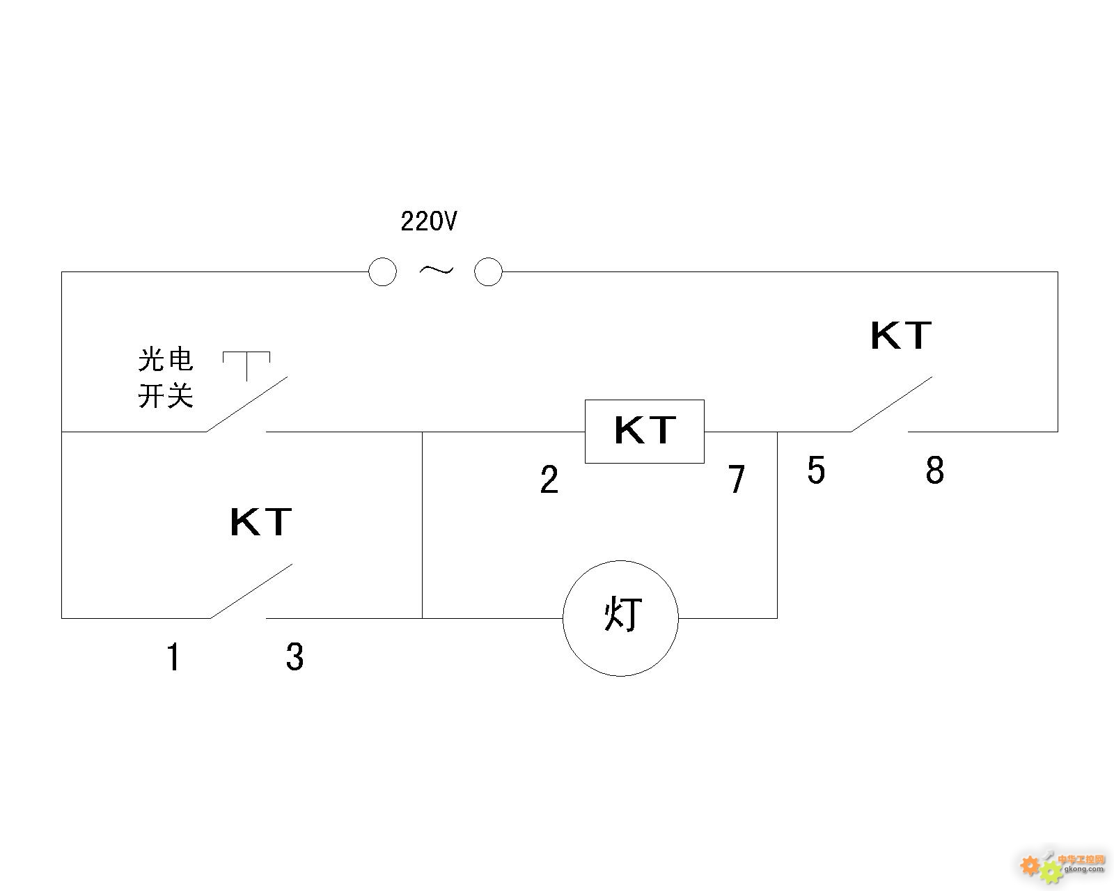

前辈,线路我搞定啦,这个样子的就够我用了!嘿嘿,第一时间给前辈分享我的喜悦,太感谢前辈了!
