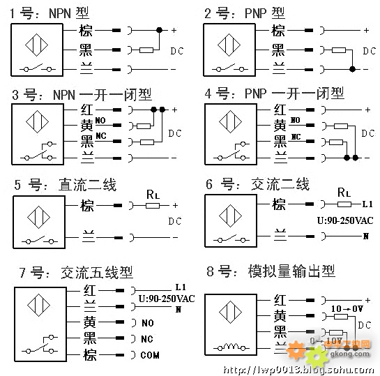

接近开关的接线:

接近开关是正?负?反馈 两线制?三线制?

没接线图的吗?没就参考13楼的。
