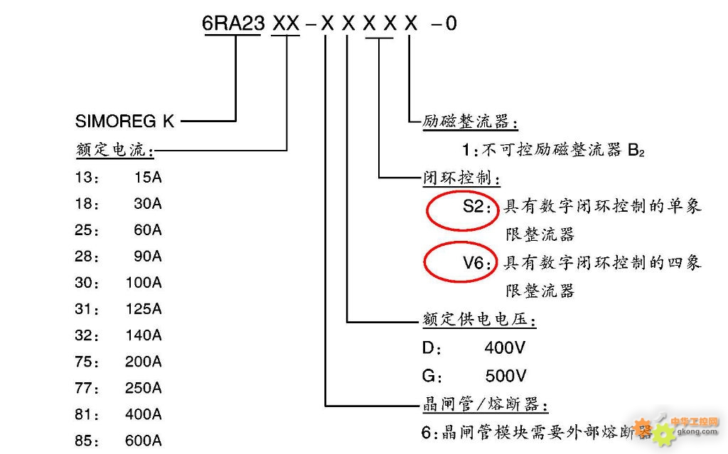

6RA28,是西门子已经下线的直流传动控制装置,现在基本买不到进口原装机了。据说被国内山寨了。
端子37是启动和停止命令源,端子38是使能命令源,只有两个信号均为高电平,控制器才能有输出控制电机转。
关于电机正反转的控制,直流控制器内部有一个控制字是管控制电机反向的。也就是说,不用外部的接触器硬件触点转换,电机也可反向(针对四象限的系统而言),对于单象限的系统,只能是电枢线换向或者励磁线换向。
楼主这个控制器,是6DS2,这是单象限的控制器,所以,只能是外部的电机电缆线换向,实现电机反转。

版主 你知道的真多。像你学习。你的资料也多。佩服。啥时候也给大家分享一下啊。这回我明白了为啥我们这个系统会用接触器倒转了。原来他是单险象

对呀,单象限,不能自己反转,只能让外部的电枢线或励磁线反接。单象限,没有反并联的整流桥。
另外,你说的这个6RA28的装置,和6RA23是一模一样的。所以好像本网站就可以下载他的手册。如果没,在中国工控网上也可以找到。在西门子网站就不好找了,因为产品下线,资料也被撤了。
