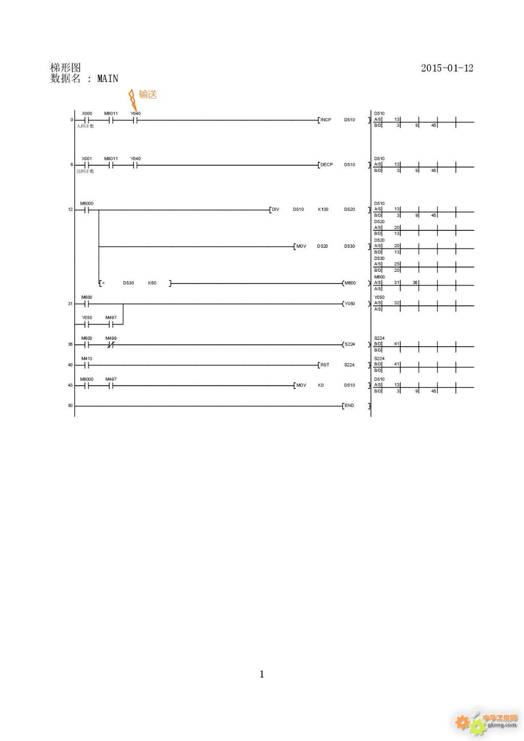

我讲下德国simpelcamp 出版线的做法,由于板子很长,一段辊道只能有一张板子,一段辊道安2个传感器,分别检测有和无,和其他前后辊道传感器对比,就知道有没有堵料,这会多些传感器,不过我以前在钢铁厂遇到的也是采用这种方法,非常稳定。

不论板材多大,只要皮带速度一定,中间的距离一定,就可用时间的方法来确定。因为不管板子多大,中间距离和速度一定,它从检测到入到检测到出口的时间是一定的!

以下是引用启动绕组在2015/1/8 17:01:01的发言:
检测出料传感器的脉冲信号,多长时间没有检测到就报警。时间根据现场调试。如果批次板材不一样,做个可以选择板材的菜单,换板材的时候必须更换对应的菜单,才能运行,板材不同对应的报警时间也不同,多大的板材对应多长的报警时间直接都做到PLC里面。
我是这样子弄的,不知道行不行,今天下午到现场加装一个出料感应器,把这段程序加进原设备程序内取。

用金属检测的近接开关进行脉冲信号检测才是最简单的,近接开关的输入端接计时器,只要感应到材料和不感应到材料超过规定的时间,就报警流水线异常。
我用的是光电感应器,可调感应距离,检测PCB板表情
