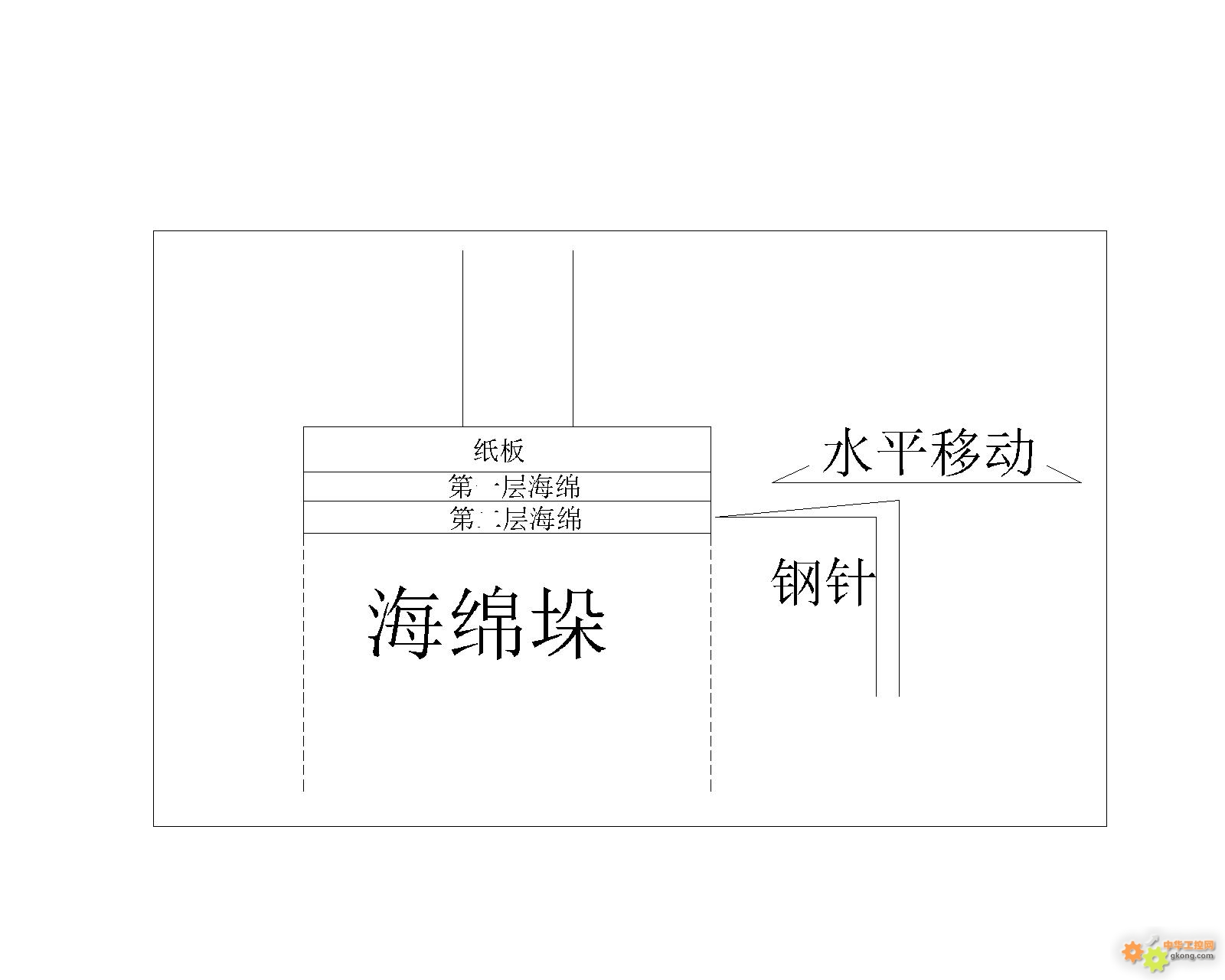

#21楼
钢针的高度低于第一层海绵但不能低于两层海绵,一根不够可以加一到二根,长度也根据实际情况确定,动作可能多了几个,但是应该可以满足需要。

发表于:2015/1/9 15:43:38

回复 #21楼 hty.czh
因为海绵比较软,容易变形,一垛海绵的每一张都是弯曲的,就是说高度很不好控制,有写钢针在第一张,可能有一些就在第三张或空悬了,

#29楼
回复 #27楼 zrx517697809
纸板是平的吧?下压的时候重一点,纸板上升到一高度停下来,悬空后不就海绵也平了吗?如果在四条边都加一根钢针,就可以解决有一条边没有沾上的问题了。
画这个图之前我也考虑了很多可能会出现的问题。我的思路是:纸板把持机构下降运动,待沾上一张海绵后上升,一定高度后停止后,下一步进针,然后纸板就可以走了,同时退针。可能会出现钢针带下来的海绵叠放不整齐的问题,那么根据海绵的厚度计算纸板上升停止的高度应该也可以解决,钢针的高度要以纸板停止的位置来计算。这里面关键还要看原来用的什么控制方式,因为没有看到设备全图,所以做出以上的建议。如果海绵垛本来是堆放整齐,放海绵的架子再施加一点夹持力可能更利于达到目的。总之,是个控制的问题了。
