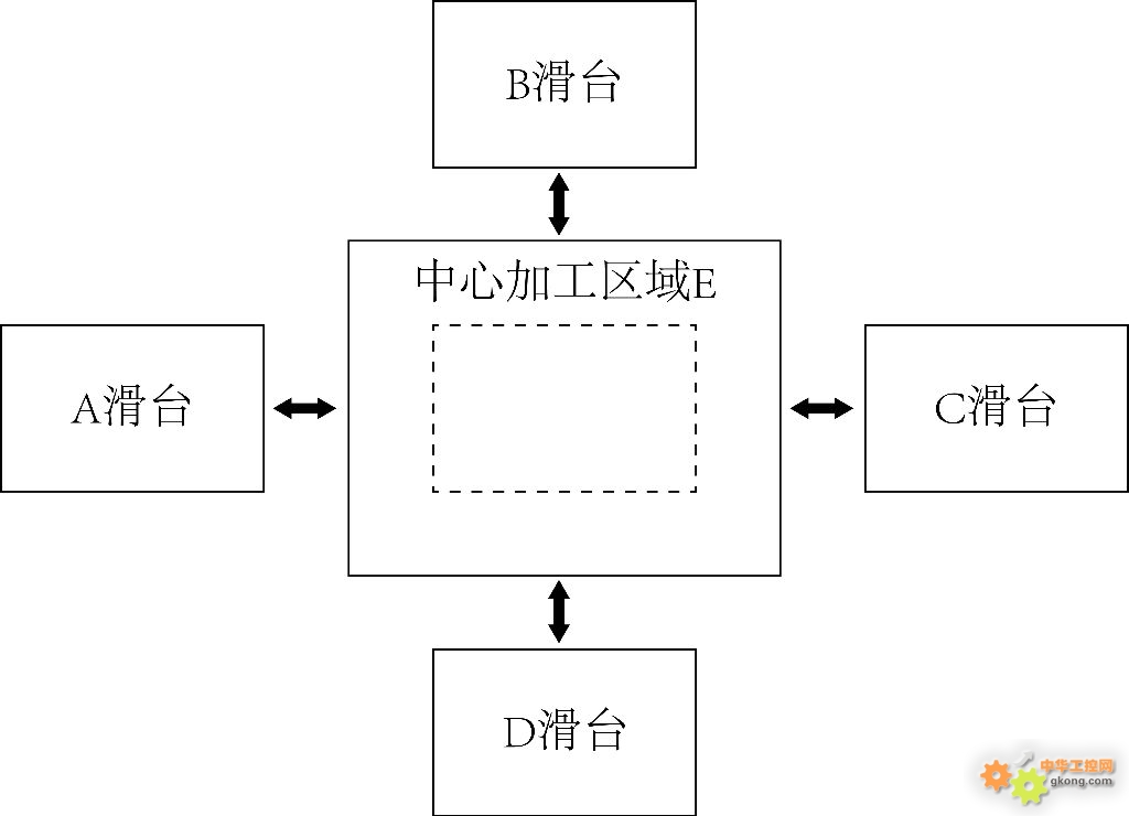

#10楼
有那个精力搞出来的话还不如弄个PLC得了,当然若想学习那楼主就好好研究吧。

发表于:2015/1/6 12:38:05
#11楼
用继电器可以实现,就是线路复杂些。

#12楼
估计用继电器控制比较复杂。

#13楼
每次只按两个启动钮倒是简单点,四个轮换着按了不大好能

#14楼
还是弄个logo之类的小plc做,纯继电器线路复杂,日后维护也很不方便。
730
952827303
文章数:5
历史总积分:730
注册时间:2012/4/7
发表于:2015/1/6 23:37:55
#17楼
A,B,C,D四个台面是放置产品的滑台,现在的状况是手动的方式推入中心加工区域的虚线位置,触发行程开关后中心加工区域E下压进行成型加工,因为目前是手动操作,所以不会出现撞车。因为四个操作的人互相看得见。但现在想在每个滑台下方加装皮带转动装置,所以会在A,B,C,D四个滑台上都各装一个启动按钮。工人在各自的滑台放完产品,即按下该滑台的启动按钮,让皮带驱动滑台进入并进行成型后退出。这里就要求谁先按谁先行,后按的进入停车等待,防止互相碰撞。假设B,C,D,A的顺序,那么B滑台先进入虚线位置,(C,D,A进入停车等待),E下压成型后上升,B滑出;然后C台滑入虚线位置,(D,A仍处于停车等待),E下压成型后上升,C滑出;然后再是D,接着是A。这里还有一个状况,如果D滑台在操作的时候,先前完成操作的B滑台又放入产品并按下自己的启动按钮,B滑台又进入停车等待,并排列在还处开停车等待的A滑台之后。如此一直进行下去的排列操作。求电路。。。
