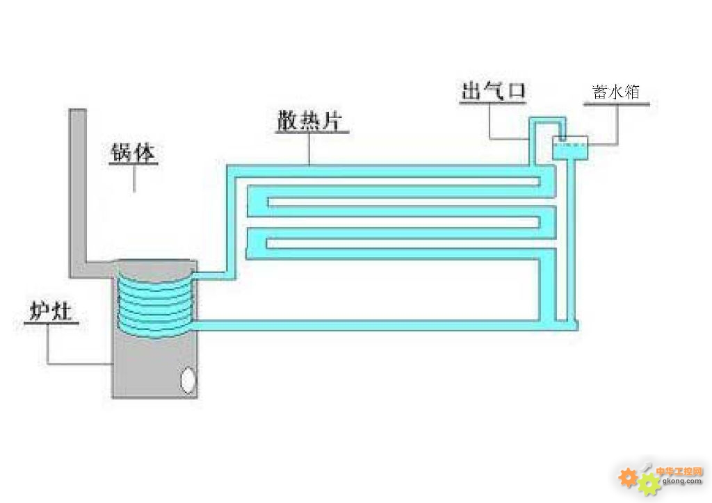

发表于:2014/12/19 20:23:00
#20楼
回复 #15楼 646096838
没有那么简单
这样是行不通的!

发表于:2014/12/19 22:31:51
#21楼
暖气片好像要低进高出的!

发表于:2014/12/19 22:33:35
#22楼
加个plc

发表于:2014/12/19 22:33:53
#23楼
用模拟量闭环

发表于:2014/12/19 23:05:41
#24楼
最好加个二氧化碳报警器,这个重要吧。

发表于:2014/12/20 6:42:23
#25楼
回复 #7楼 kdrjl
一个出气口不行,水在里面撞得咚咚响

发表于:2014/12/20 9:20:12
#26楼
过去没有城市集中供暖时,许多人家都采用自制的土暖气,根本没有动力设备加压,完全是靠水的冷热对流的流体力学原理,实现土暖气的循环水流动,当然,进水管与回水管的水路要设置合理,这是重要的。

发表于:2015/1/3 21:43:21
#27楼
负责任的告诉你 可以的

发表于:2015/1/4 12:41:39
#28楼
应该可以的,冷热会对流的。

发表于:2015/3/12 16:39:39
#29楼
上行越来越高,下行越来越矮
