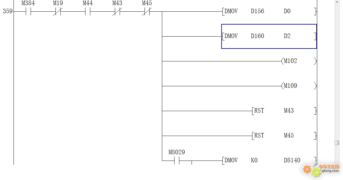

我本来是在实际应用中出现错误的。因为我不能确认哪里出了问题,所以我就单谢了上面单独的一个传送指令。
像我这里的程序该怎么改,才能使之不会出错?

楼上不都说了吗?16位数据和32位数据会区分吗?
把所有的寄存器D都改成32位的吧,就不会出错了。表情

单字双字有区别

图片不都给你圈出来了;表情

你程序中用了DMOV指令,是32位的操作,对应D160也是32位的,程序没问题,但是你在强制赋值时,那也要选择32位的,不能选择16位的,强制时要和程序统一。

我是在触摸屏设定了32800这个数,但程序运行时出了报错。就差那么一点点就到位。后来没办法,就把砂带往左移动了4mm距离。
