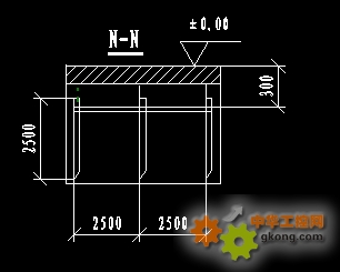

可做人工接地,给你个接地极图纸,用50x50x5的镀锌角钢做即可,接地电阻不大于4欧姆,如接地电阻达不到要求,可增加接地极的长度。

感谢各位热心回复!先把先接了,有条件再说~

本人供电公司的,农村的基本都是一火一零进户。供电公司不会给每个照明用户的坐专门的接地(除非你是大用户有自己的变压器),只有你自己做,做的时候最好测下接地电阻。
