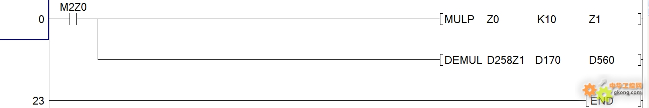

看到这个帖子想了一个晚上,有一个思路不知可行吗,mov k4m1 z0,z0的值是不是有一条指令能转换成有规律的值z1呢,z1在做运算,有点像把抛物线做成几个一次方程,不想了,快两点半了,希望能看到不一样的答案,开阔视野。

用寄存器辅助

方法1:(非标签工程)

回复 #1楼 东昌机电
k238得换成K248吧....
