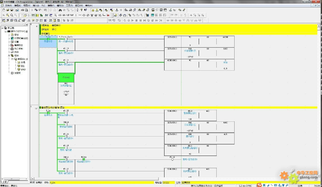

换了3根线已经试过了,不是线的问题
求刚才楼上的大神告知如何做这个串口编程线? 或者告知哪里有买也行啊

线的型号好像是XW2Z-200S
做法看看CP1H操作手册或者欧姆龙文本 触摸屏手册

串口连接,plc 还要增加串口接口,不知你买plc 的时候这个配件配了没有。

可以配个CP1W-CIF01,用上面的RS232与电脑通讯;

刚在某宝买了根XW2Z-200S,CP1W-CIF01现成的,明天收到试试,好用或者有问题再来答谢或者求助各位啊,呵呵,谢谢!

编程电缆最好用原装的,若想省钱得买正规品牌的线,稳定的话还是用rs232连接通讯。
成功,机型要选择下,SYSMAC WAY 里面驱动要设定下,就OK了,谢谢各位,总算不用花400大洋去修了!
