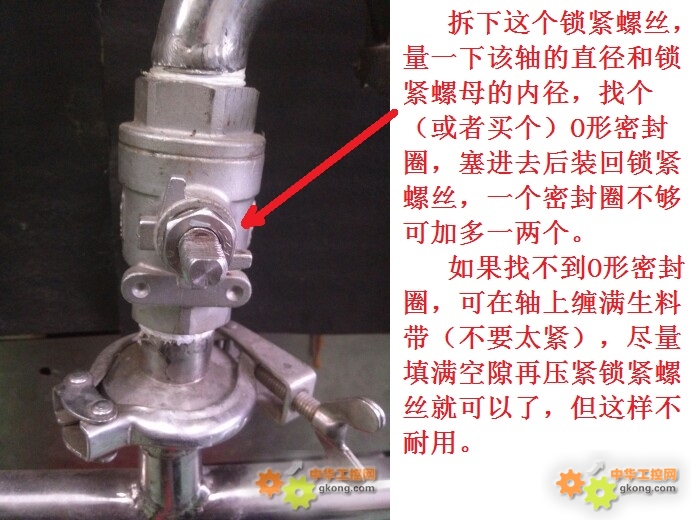

普通的不锈钢球阀。买个换上。

以下是引用老兔子在2014/12/11 20:58:40的发言:
说到点点上了、先把那个螺丝紧点试试!顺便说一句电工真是杂工啊、要是学徒的话还可以!

不锈钢球阀,看下口径多大,换了,
这样的还修啥

让它生锈就不露了······
