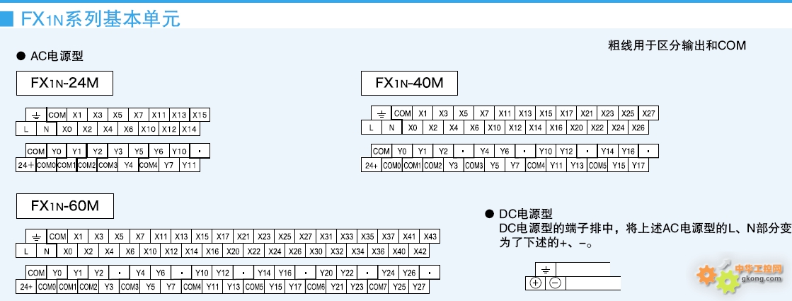

输出和公共端并不是一个公共端对应4个输出点,前面的几个是一对一的,一个输出点对应一个公共端,后面的是几个输出点对应一个公共端,可以看到有粗的黑线分开的
插拔电缆、接线最好是断开电源,但不一定要将PLC拨到停止状态

回复 #11楼 fumz78
谢谢,现在明白了

COM后带数字的是输出的
