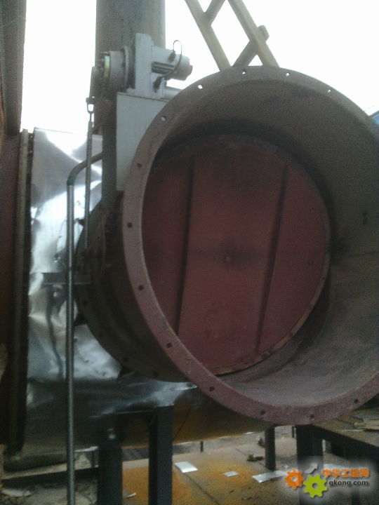

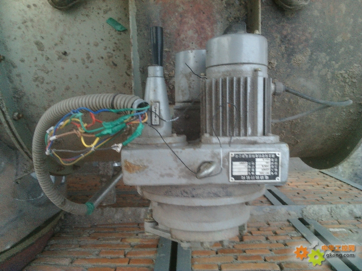

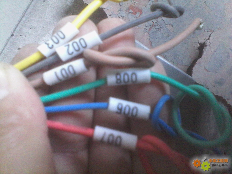

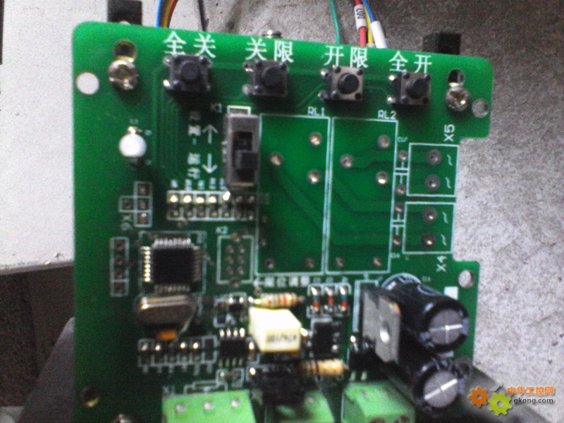

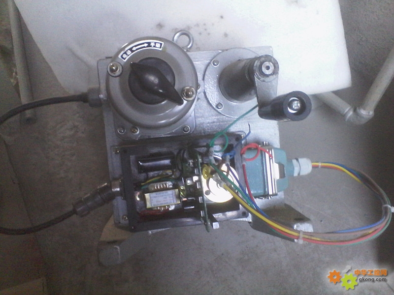

甩掉表看看,用万用表毫安档测量输出回路是否有输出,如果有,就是表的问题。

因为阀位反馈信号是电流信号,应先检查连接的电路及电线有没有断路、脱焊?如果电路连接正常则问题在阀位发送器部分,先看其供电是否正常,稳压电路正常否?供电正常则再检查V/F、V/I转换电路,从图看你的应该检查差动变压器(即位置传感器)是否正常,还有就是差动变压器是通过凸轮与执行器的输出轴相联系的,如果机械出问题而没有推动差动变压器的铁芯,也会出现无电流输出的现象。对于新产品则检查导电电位器是否正常。必要时试调满度和调零电位器看输出有没有变化?

12楼说的挺全面的,按此检查好了。
