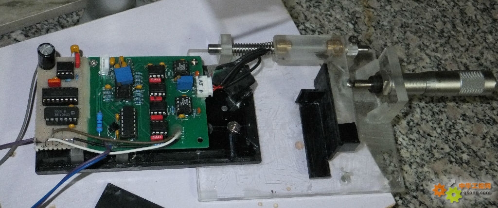

这是测量平整度的传感器,也就是激光位移传感器,现在的分辨率是10微米,重复精度20微米,线性度是8毫米内70微米。
哈哈,全手工制作,502胶水粘的
当然,要达到这个指标,调试是非常复杂的。制作、修改和调试这个传感器,我费了几个月的时间。为了一个零件的改动,很可能要有10几天的时间。
