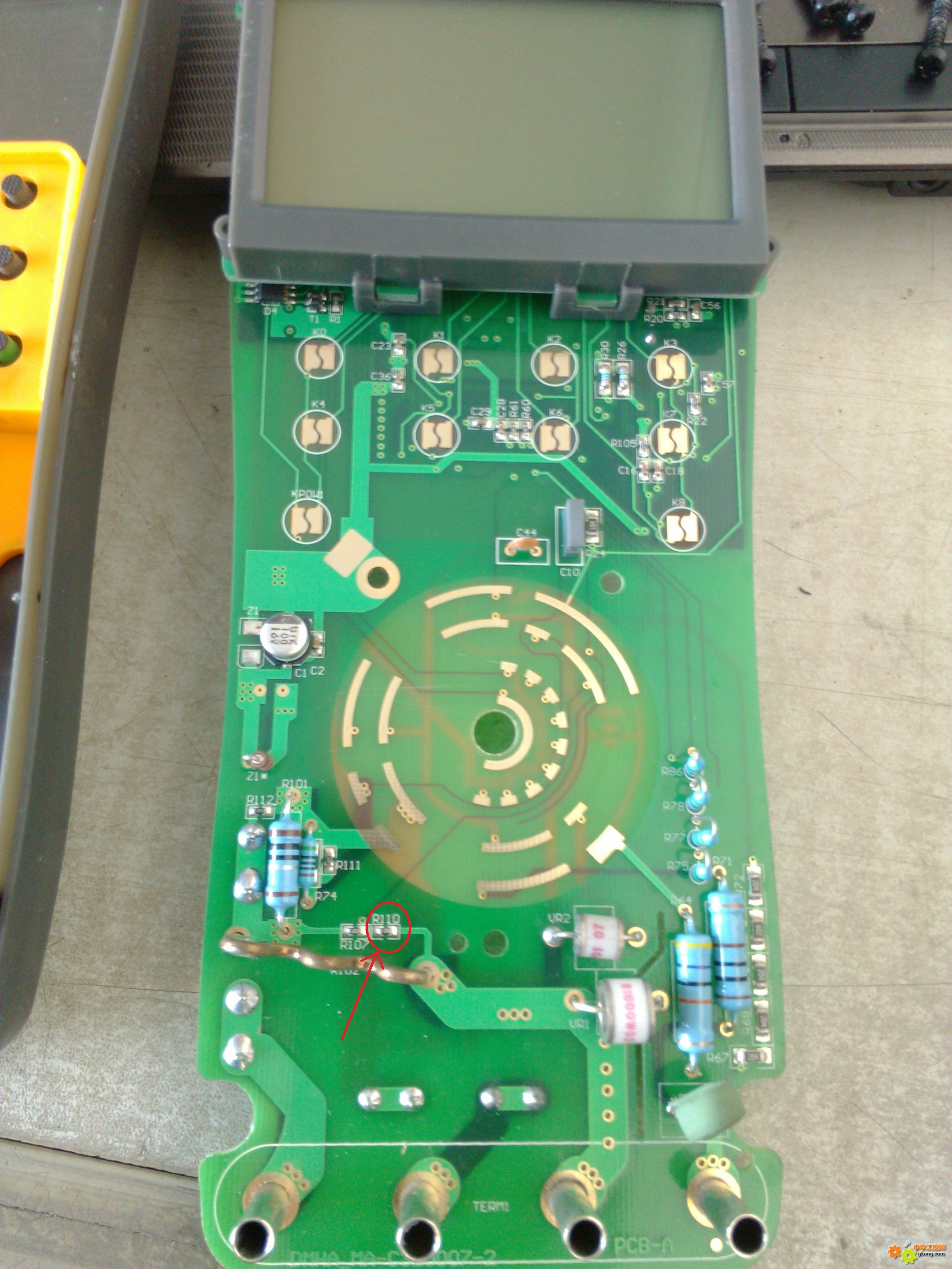

以下是引用乐嘎嘎在2014/12/6 10:58:24的发言:
这是病毒,已被感染
我的胜利98A电流毫安档也烧了,这病毒是不是很厉害
经测量保险丝坏掉了
更换保险丝
去现场试了试,信号是最小4毫安,测量显示最大到2毫安,还是不行,估计这个档废了,这个档经常用的,肿么办
哪位大能帮着看看,还有那个地方不好 ?
年底了   给大能送分了   快来拿走
不知病毒找着沒有表情

#76楼
回复 #74楼 liuxd6909
呵呵  换了红圈里R110那个贴片电阻   100千欧的   但是拆下来那个测量正常   不知道什么原因反正表是正常好用了
 这个病毒可能设定了发作时间??哈哈哈
