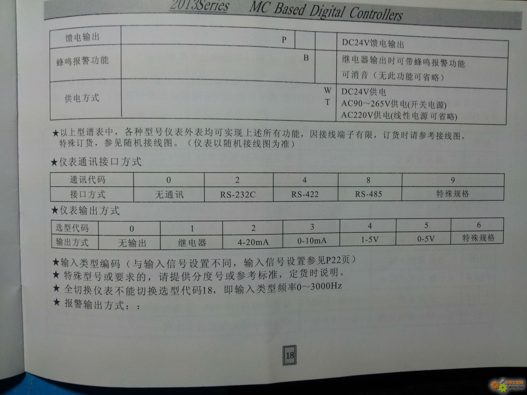

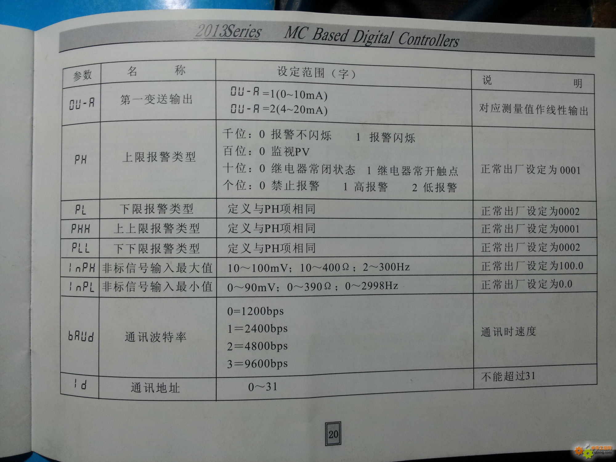

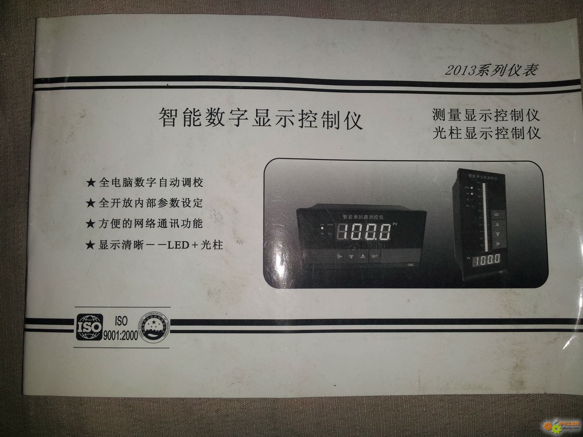

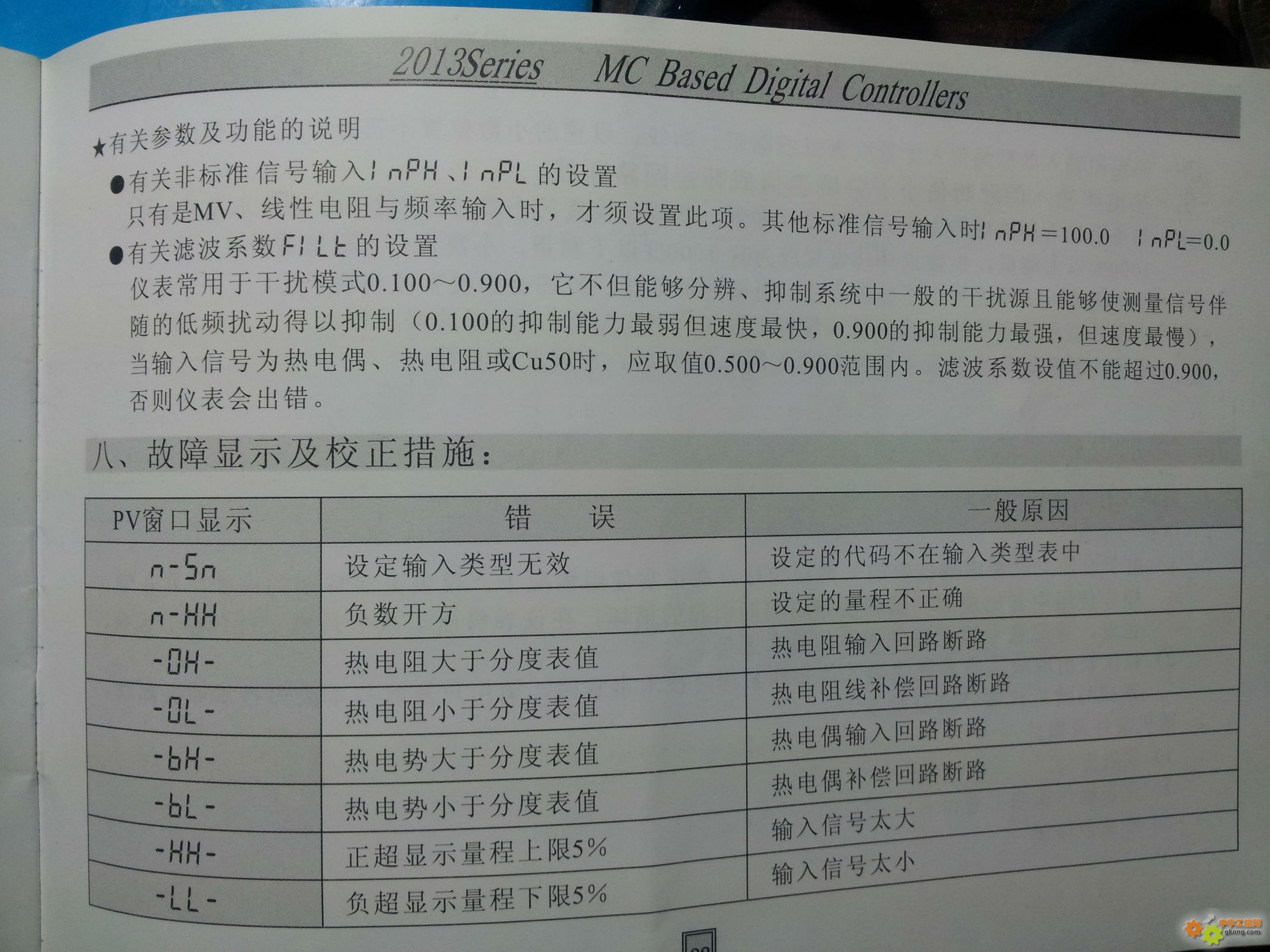

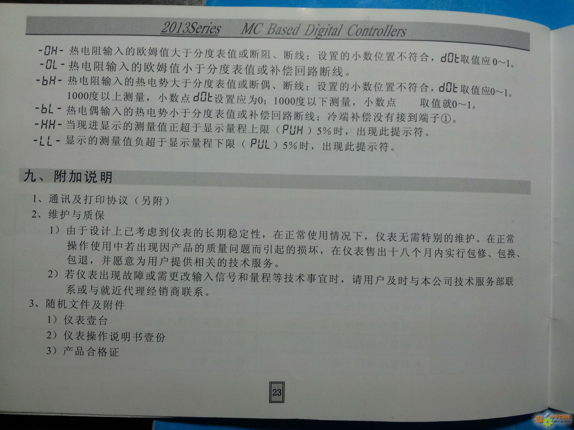

这就是我单位用的液位表,请师父,指教一下应该怎麽调

传图片用了一个多小时第一回上传,没经验时间长了一点,并且图片顺序颠倒请包涵。谢谢
