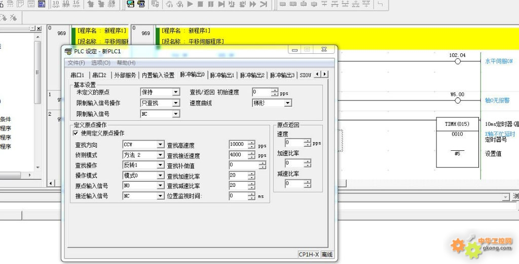

限制输入信号 改成NC试试

模式改为0试试?

这是我的你参考下
