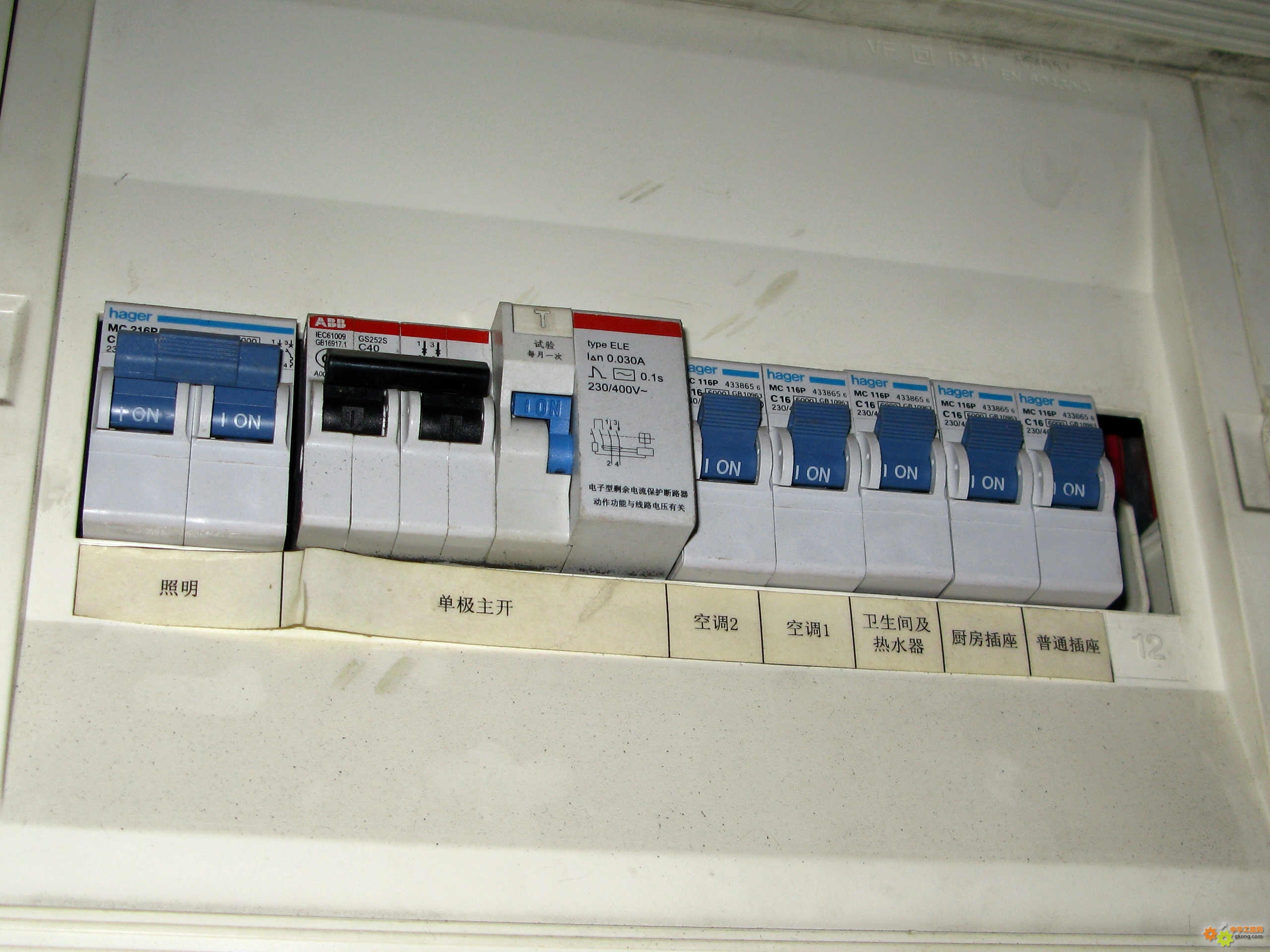

我见过的貌似是先一个总空开,然后漏保分到下面的各分空开到卫生间,也就是说,但看卫生间就一个单独的空开,实则前面有个漏保

入户有个总的漏电就行了

插座必须有漏保

家庭的漏保,一定要装。厨房、厕所、居室,总闸装一个都有了。家庭的配电漏保很重要。这个钱不能省。

若是20楼的情况,则可以;
另外,有条件的,要做好等电位联结。

国家有强制性要求,标准卫生间必须装有漏电保护器。
