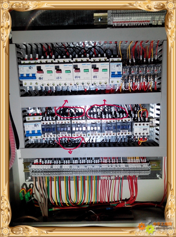

总体来说还是不错的!

太挤了有点。

目测还可以!撇除细节不谈,看起来整齐紧凑!

跳线放槽里就更好了

好像没看到保护接地线!!

看着整齐就好。

断路器上面的连线应该放在线槽里面!

[size=4]空开、接触器并线最好进线盒槽里好看。如图所示:
[/size]

怎么2个QF1啊。
