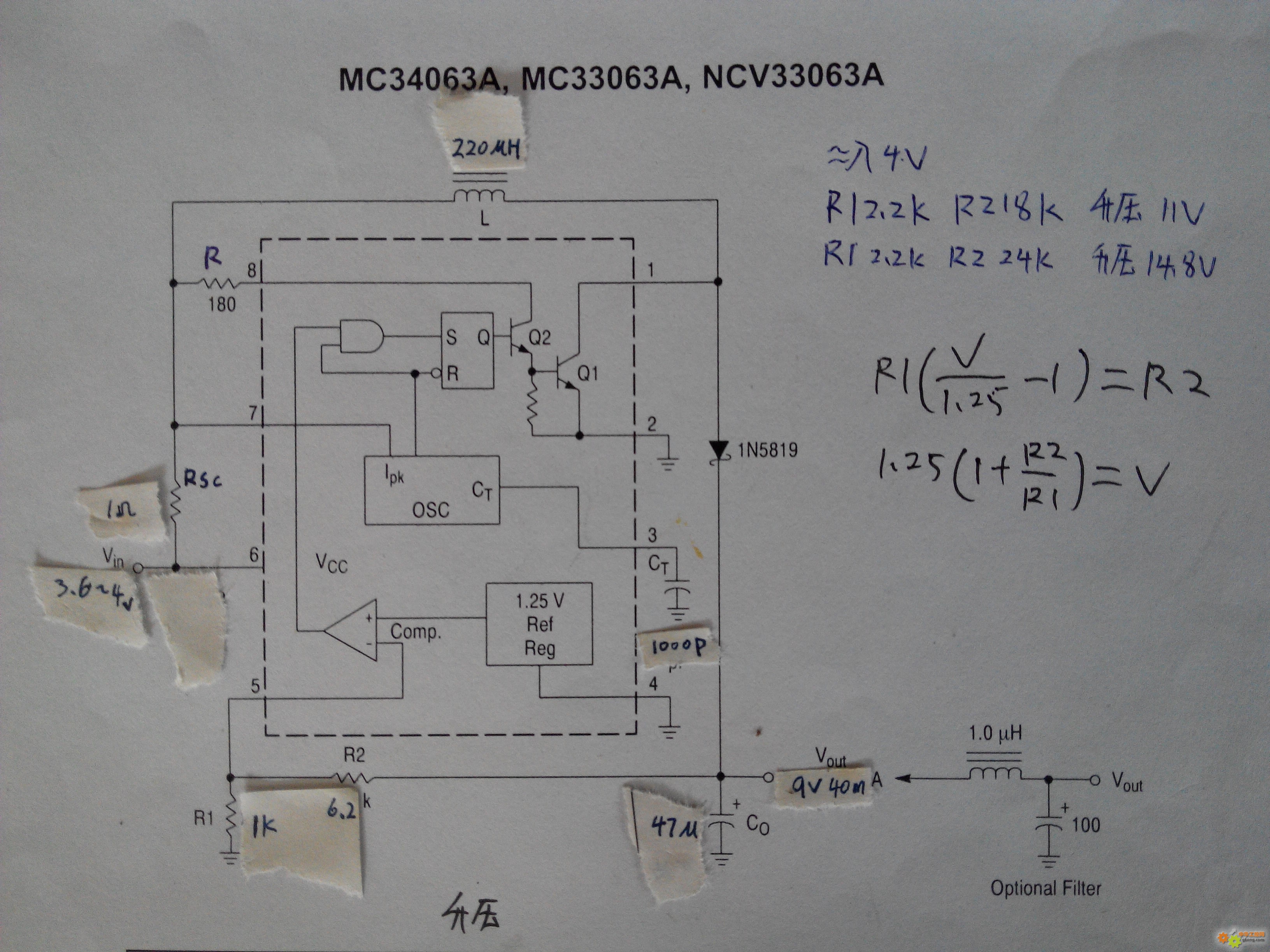

    楼主请给个原理图,谢谢。

回复 #12楼 ZHTOK
如果手头有这些件可以焊起来玩玩,如果买件回来组装不合算,就像前边几位说的那样不合算

   谢谢楼主啦。
