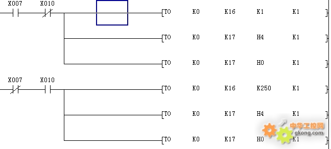

还没见过RD3A指令呢,干吗用的?

FX0N-3A用在FX1N上时的专用指令,读取对应的A/D转换值;
我按照上面的校准程序调节输出电流和电压时,只有电压能调到偏置值。但电流怎么调都是没有改变,请问是什么原因了。。

主机是FX2N(C),模块也是FX0N-3A。是不是我不能用TO指令来进行调整??
