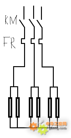

怎么接要看配电柜给你预留的电源接口,这个就是一个纯电阻,不用什么对称平衡之类的,只要预留的电源负载适合即可。

三角形接法适用于380V电热管,星形接法适用于220v电热管,功率大小使用以其实用接触器来控制。

以下是引用kdrjl在2014/11/20 17:16:43的发言:
就是这么接即可。多简单呀。
就是这样!

看好电热管的电压等级如果是220v的就结成星型,如果是380v的就接成三角形的

回复 #10楼 kdrjl
感谢 很直观的图

星形接法也很简单了

三角形接法,每相2根,用接触器控制好些。

   三角型接法可达到最大功率,星型接法也可,寿命可能会更长些。
