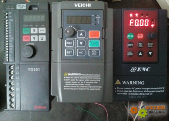

原先设计的问题,导致的现在的后果,减速机领导是不打算换了,说浪费钱,让调变频器,虽然知道这事不太靠谱,这不问问大家,从变频器方面能不能解决这个低频电流高的问题。变频器是ATV31系列

建议看看2楼意见,调整V/F曲线,如果不行就只有加减速机了。

这么低的频率,就算矢量控制转矩输出能满足且不过流,但是变频器低频运行不稳定、脉动、电机发热大等是不可避免的。估计3Hz这么低的频率没人用过,起码也在10Hz左右吧。

今天我测试了几个变频器都是mini系列的小体积的机器,发现3hz力矩都差不多,都能用手把住,3.5hz的力矩就用手的使劲才能把住。4hz捏不住了。分别是优利康 易能 和伟创 3hz内不做转矩提升基本都能捏住。矢量的没试验。
