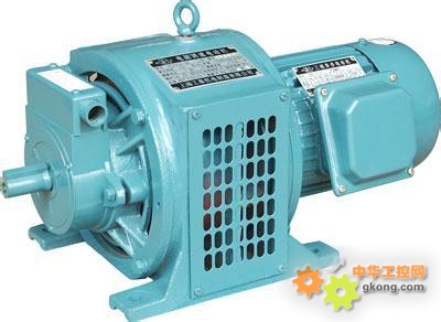

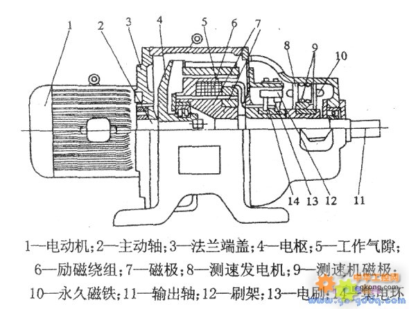

  电磁调速电机又叫滑差调速电机也称电磁离合器,它有两个轴,一个是与原动机相连,另一个是与拖动对象相连,通过调节电磁调速电机的电压而使输出的转速低于输入转速,它的工作原理是调节电磁调速电机的转差率来改变输出转速的.它的工作效率低,反应时间长.

如果电磁离合器在高转速时出现振动异常。这是磁极后支撑轴承间隙过大或轴输出端偏心造成的结果。应把电磁离合器前端盖打开,抽出磁极,更换支撑轴承,检查轴内有无跑套现象;对电磁离合器输出轴外径和内径进行处理,用酒精把输出轴外径和内径结合处的油及污物清洗干净,然后在结合处涂金属胶;安装轴承后,调整轴输出端横向间隙,使磁极的前后端与电枢在一个中心轴上,从而消除振动。
起动拖动电动机时输出轴转速不均匀,加负载后转速下降过快。这是磁极线圈和测速发电机损坏的结果。应检查磁极线圈引线与连接端子连线处是否有连接不良而导致接触电阻增大,若有应进行连接处理。对励磁线圈、测速发电机的接线端子与电缆线连接处进行绝缘加强,检修测速发电机,修复损坏部件。
电磁调速电机故障,应根据参数变化进行判断,用万用表测量励磁线圈直流电阻,当电阻值接近于0或无穷大时证明线圈损坏,阻值变化较大证明线圈对地或匝间短路,应进行线圈绝缘处理或更换线圈。
   起动拖动电动机时控制器未通电输出轴即高速运转。这说明离合器输入轴与输出轴之间发生软机械联动故障(此故障多次出现在造气炉条机和锅炉给煤机上)。拆开电磁离合器发现离合器内转子与电枢之间的气隙已被粉尘填满、挤紧,使输出轴与电动机一起转动。经将电枢与磁极内的粉尘清除干净,把因摩擦造成的凹凸不平处打磨平并重新装配好后,离合器开机运行正常。最后电机故障排除,电机设备又可以正常运行了。

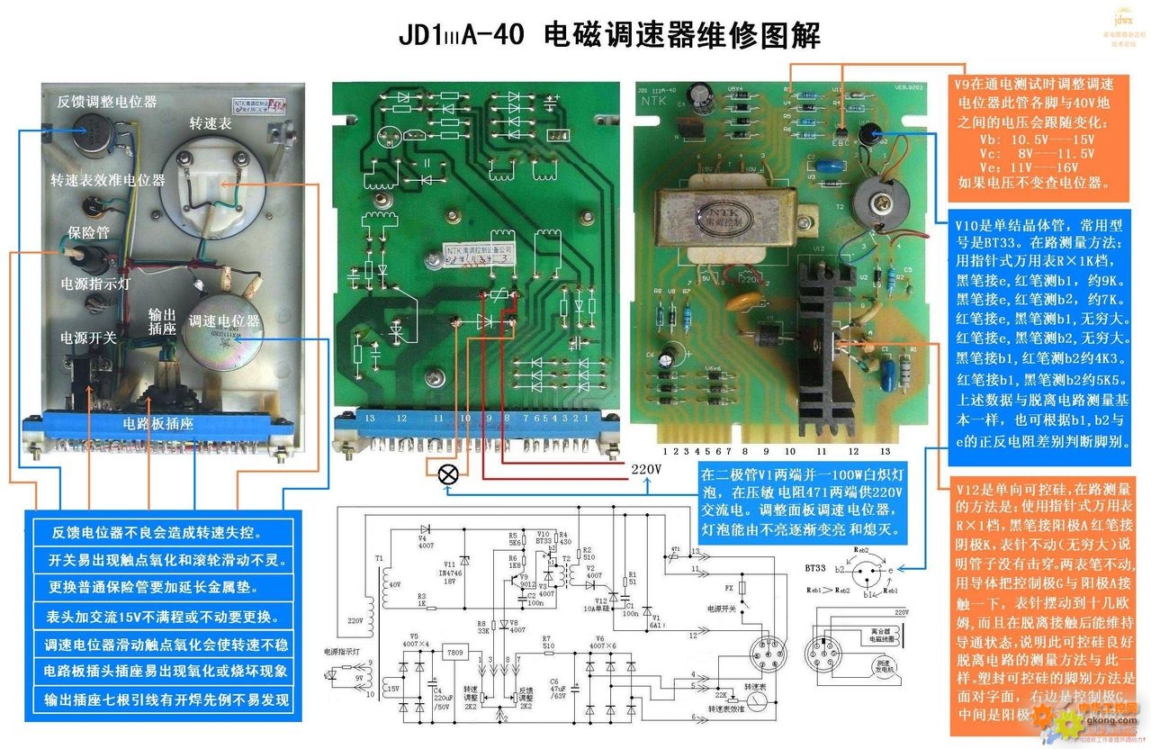

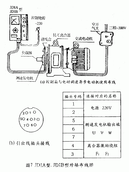

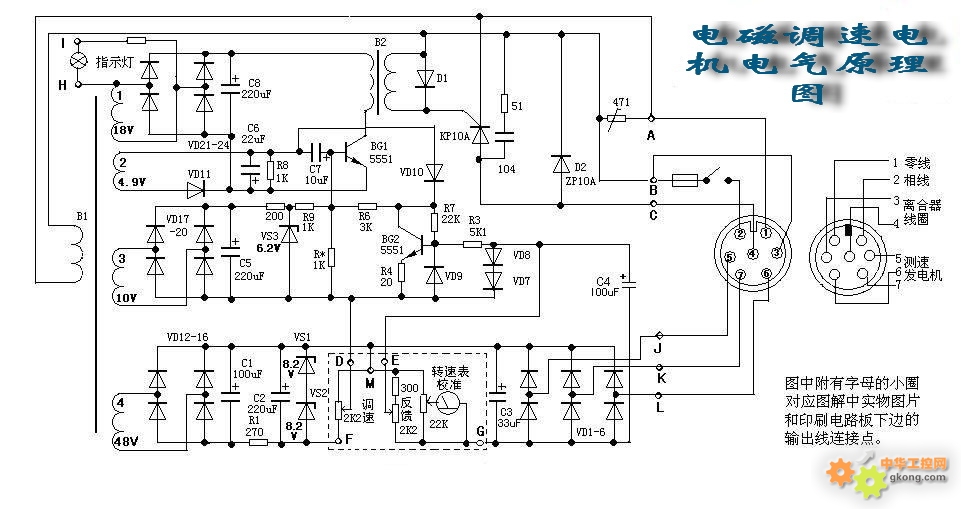

       励磁调速电机的励磁线圈短路的机会较多,一般会烧控制器的保险丝,测速发电机的故障率较低。如果碰到电机不能正常工作,请用万用表测量励磁线圈两端的电压,是否为直流90伏左右,此电压正常电机工作不正常,则可能是测速发电机故障或调速器反馈量调节不当或者是控制器故障;测速发电机为三相发电机,工作期间输出电压为交流10~15伏左右,且三相电压平衡。励磁线圈坏了,励磁电流会不正常的。测速发电机坏了,速度不稳。

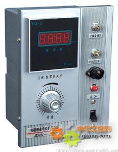

       励磁调速电机的励磁器和电机机械传动上是分开的,上电电机能正常运行说明电机正常,励磁器测量它的线圈两端相通,而且闻无焦糊味就基本上是好的,这个线圈一般不会坏的,测速电机是三相的,测量三相相通且无焦糊味就基本是好的,除了线圈损伤或接错线,测速电机是一般不会坏的;实际使用中励磁器是很少坏的,反而是调速器坏的多,一般表现为速度不稳定或不能调速,其实上这都基本是调速电位器接触不良造成的,用天那水洗一下电位器就好了。
