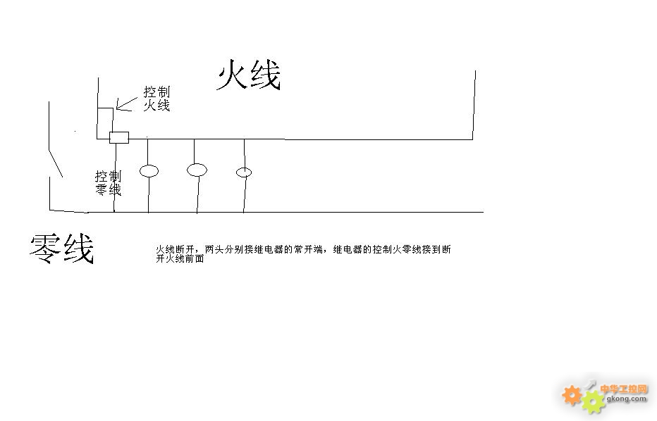

可以画出电路图分析。
如果继电器线圈未得电而吸合,则可能存在其他问题。
请问楼上大神除了这个办法还有更好的元件来解决么

#12楼
回复 #10楼 mjinbao
如图

#13楼
指示灯亮,代表继电器线圈通电中。 如果是直流继电器 反接灯就不会灯 可以导通

#14楼
就是试图通过零线上的墙壁开关,用继电器控制入灯的火线电流
原因是木工不懂,把墙壁开关接到了零线上,墙壁封死打不开了,只能想办法在入灯前的那一段零火线上做功夫了

#15楼
11楼的图,大致如下:
回9楼:
如果继电器线圈未通电或在断电时、继电器不能释放,或者衔铁未动作、而常开触点不能断开,则是继电器存在问题。
若未带负载试、线圈通电即有该情况,则可能是质量问题;具体的判断,将视具体的情况。

#16楼
回复 #5楼 cfg168
就是一般这种八腿的,请问,如果这种入220V,只接火线,不接零线,继电器会不会工作,我现在遇到的情况就是只接火线不让继电器常开端吸和,能达到么
理论上我觉得完全可以,但是打电话给客服他说不可以,只要有点,线圈就吸

回复 #16楼 满月飞明镜
这个要求实现是没问题的。
就像家用电器一样的,一部50英寸液晶彩电,你只给它火线,不给它零线,它能开机吗?
