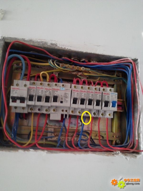

查零线端子,哪个带电你就紧下试试。

画圈的地方这根线接错了:

回复 #21楼 wml0060
你好 ,那个线本来就是那么接的,那可能是那个空开坏了吧?

这个图中的零线亮灯的吗?

回复 #21楼 wml0060
楼主得查查这个线路了,零线怎么接到火线上了。而且开关盒里应该是火线有电

回复 #22楼 柒号
把所有你看的到的蓝色线子重新紧紧。 线路在墙体里一般不会断线

#26楼
不要查家里的配电箱了,查走廊的电表箱里的空开及电度表上的零线是不是断了。

回复 #26楼 eyujiedianqi
只是部分灯不亮了,需要查电表箱那吗?

回复 #24楼 247373545
火线是有电的,难道是电工用错电线了 表情

回复 #23楼 zzn6737
零线都是不亮的
