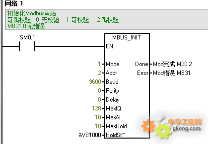

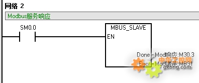

求大神帮忙写一个简单的PLC的modbus测试程序。

应该有相应的块,可以解决通讯的,
