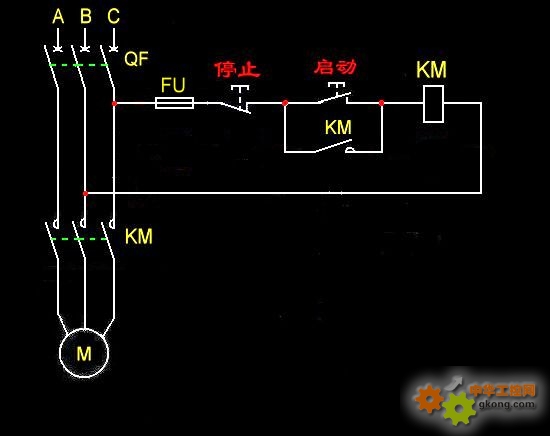

也有可能电压不够,还的测一下电压

你所说就是点动状态,没有连续工作功能,检查下自保电路。自保电路问题。

检查下自保电路。自保电路问题

回复 #11楼 gc666
能问这个问题的,他还会问你,什么是自保电路。

自保也称自锁,就是交流接触器的辅助常开触头与按钮的常开触头并联。楼主的故障是自保(自锁)电路存在问题。如图所示:启动按钮常开与接触器辅助KM常开并联。

是不是辅助触点有问题啊

检查接触器的自锁触点及相关线路。

应该是自锁电路存在问题。

检查自锁电路
