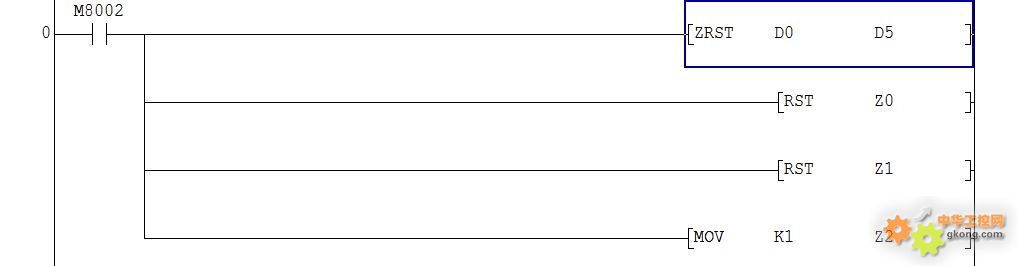

第一步:上电队列数据以及队列指针初始化。

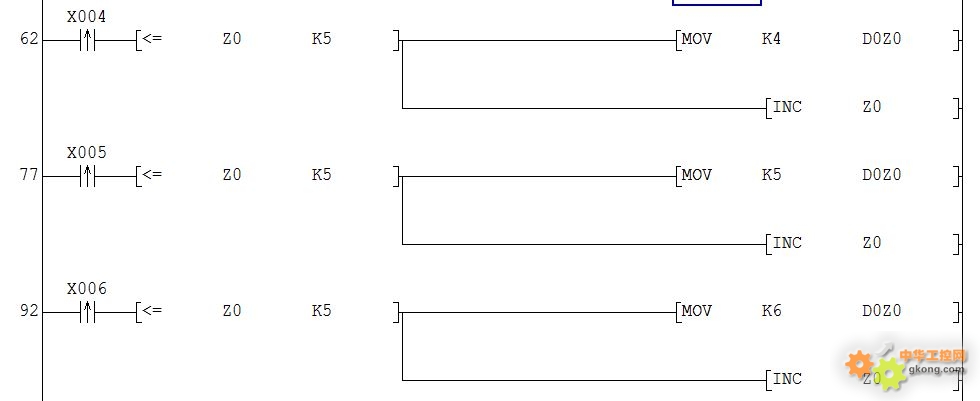

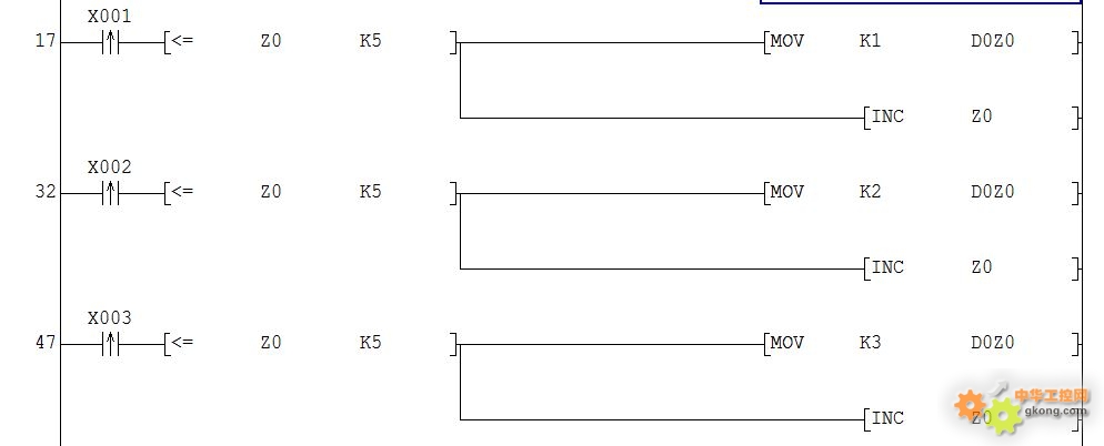

第二步:队列数据输入处理,也就是将X1~X6的按钮顺序送入队列。

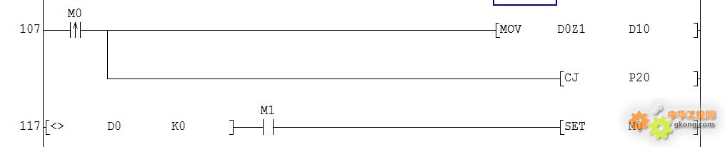

第三步:将数据从队列中取出。

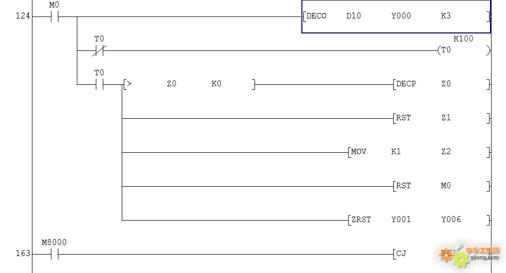

第四步:处理数据延时并输出Y1~Y6。

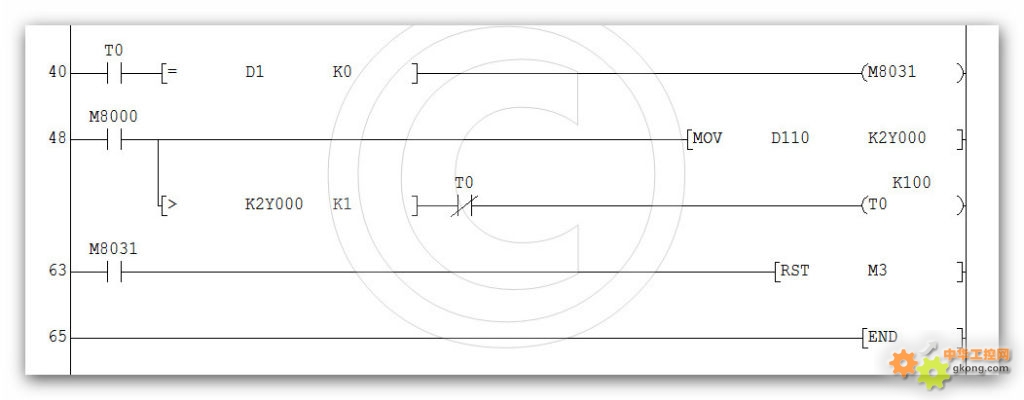

我写的是语句表你看看对不对必尽我是菜鸟    0, LD>  K2X0  K1  5, MOV K2X0 D0 10, OUT M1  11,LD M1
12, SFWRP  D0 D1 K100  19,AND= D1 K1  24,MPS  25,ANI M3 26,OUT M2  27,MPP 28,AND M2  29,SET M3  30,LD M2
31,ORP  T0  33, SFRDP D1 D110 K100  40,LD T0  41,AND= D1 K0  46,OUT M8031  48,LD M8000  49, MOV D110 K2Y0
54, AND> K2Y0 K1 59, ANI T0   60,OUT T0  K100  63,LD M8031  65,RST M3  66,END
 请不要见怪,我看到题都会编一下,望大侠指点。

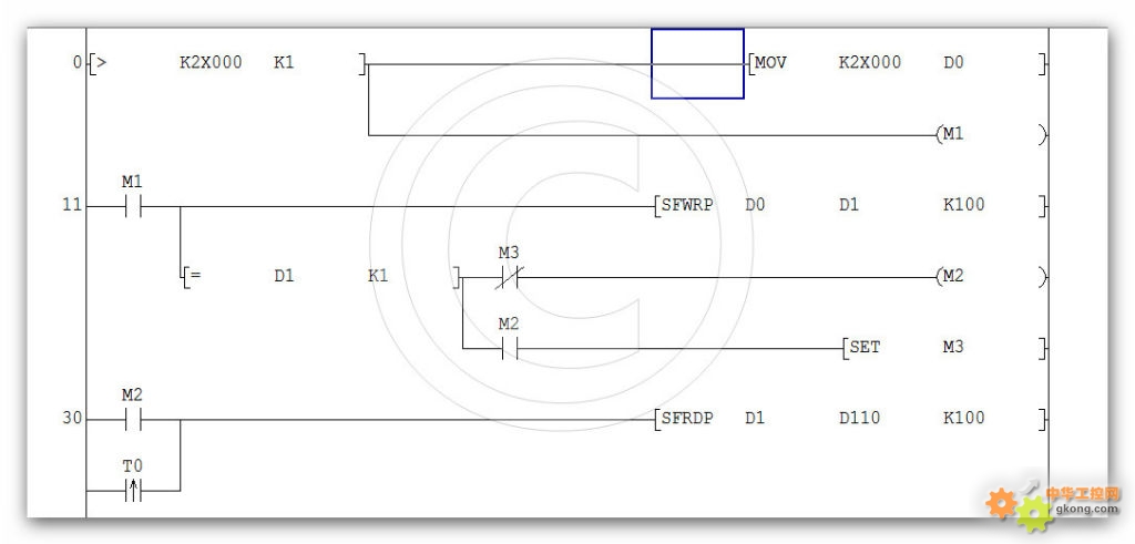

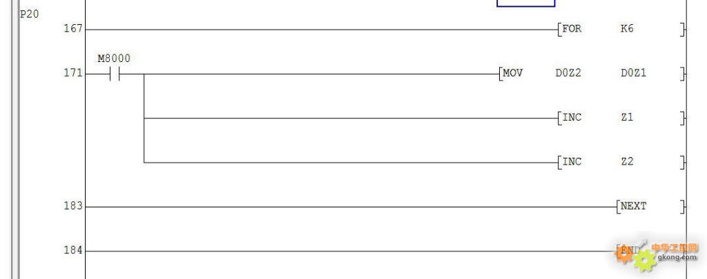

我竟然在GX Developer中输入了这些程序并转换为梯形图,貌似完全无法在模拟器中正常工作,难道有什么窍门吗?
