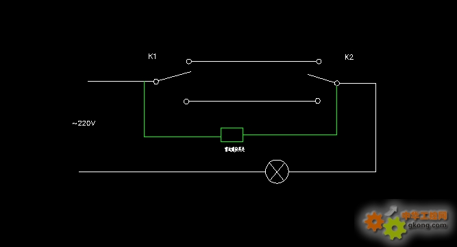

楼主.这个好复杂呀,请先给出这个灯的"双联开关"电路图,在给出"雷达波感应 灯"电路图,问题再讨论就简单了.
如果你用的感应开关是与灯分开的好办-----并在原开关上就可以了.
如果是与灯头在一起的,要改电路+穿线,麻烦啦.

#11楼
再一个要二路供电的话,还要有防电路电路.
是二开关控制一个灯吧.

#12楼
回复 #11楼 知道一点
 对的,是二个开关双联控制一个灯,还有再加一个 人体感应开关也要控制灯,按下开关,灯也亮,不按开关感应到人体,灯也亮

#13楼
在双联控制开关进线处接一根火线上顶接雷达控制器,零线共用,看图.蓝线是后加

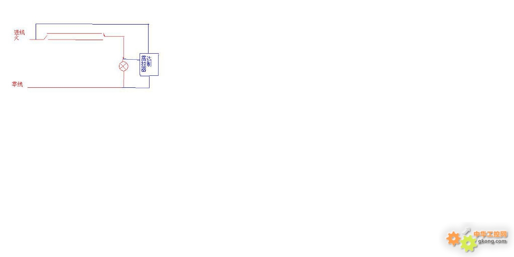

#14楼
并一个雷达开关就可以了如下图:

#15楼
看了一下,楼主的问题问的就是太对,但大意就像11楼那样说的,主人家要的结果就是开关也能开灯,感应也能开灯,那就是把感应开关并上去就行了,不是二路供电,二路供电是不同回路了。

#16楼
  谢谢 13 和  14 楼的朋友解说 ,太详细啦
