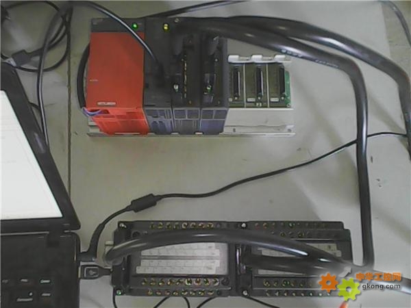

楼主那几百块算是少的了。。。。。。。
我这套 花了我3000多大洋哇。。。。。。。

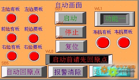

3天前下的单,前天还在江苏,今天中午就到了, 民营快递公司就是比国有垄断好,这在10年前是想都不敢想的。
测试了模拟量模块正常,测试了触摸屏有问题,吓了我一跳,但是老板让我退回去,他们负责, 我又反复试了一下,可能是我的电源的毛病, 先接24V再接220V, 显示白板一块,电脑也找不到这个硬件,测量24V电源不到5V, 但是先接220V,再接24V,就正常了。  估计可能是电源内部的短路保护起作用了。
里面还自带程序界面,好像是步进伺服控制之类的设备

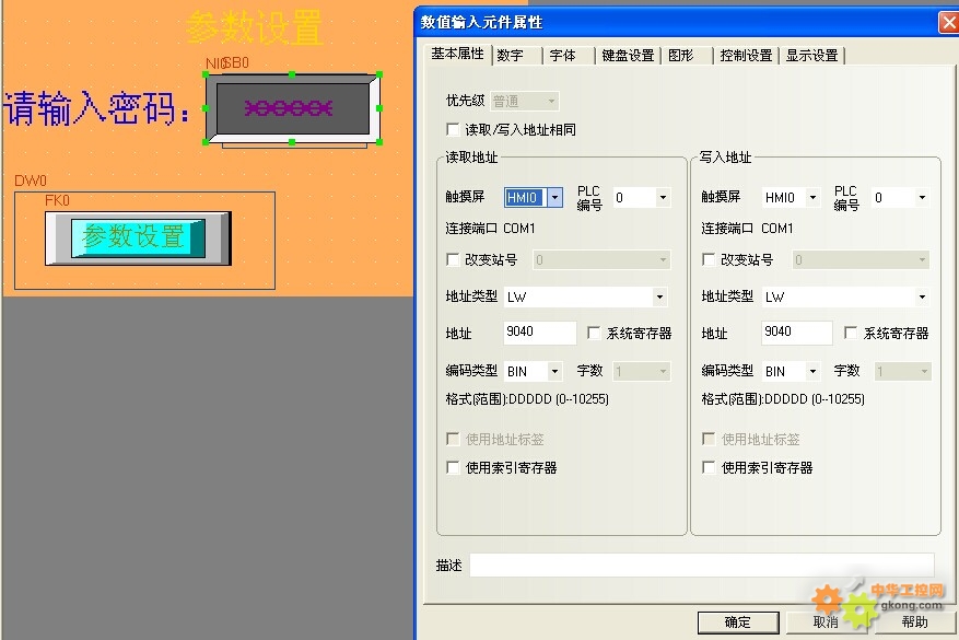

这密码怎么查出来?
