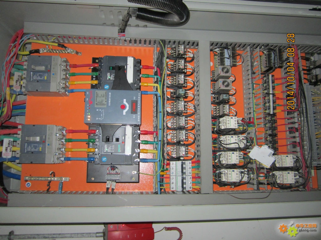

是不是断路器性能不好了,承受不了启动电流了?

换了新马达还是一样的故障?那就不是马达本身有问题了。
而是线路有问题,50的断路器有大大的问题。

所查一切正常,又不是星角转换时跳,可以考虑换开关试或检查开关接线是否牢固;
但确切的原因,可能需要根据现场情况判别。

换断路器,用万用表打在250v交流电压档位,运行电机用表笔测量断路器每相压降

断路器是带漏电的

不只看得到看不到图啊!最后结果是互投的下口中相虚接,发现故障很偶然,可以说没有没查过的地方了(真的没有全程三相监控电流),最后开门启动电机是发现主电源(左面那个)下口打火,紧固后故障排除。看来经验主义害死人啊!始终再找该风机空开下口的问题,就没有想到是上口的故障,真是惭愧啊!!!表情

以下是引用jzg6502143在2014/10/3 17:49:22的发言:
不好意思,只是星角启动没有变频等控制。只是一个排风机,问题解决的感觉很窝囊。
   问题的表面现象,问题的根原因,自己穷追到底并解决之就好了,不必感觉窝囊什么的。
   说出来让大家见识一下。
