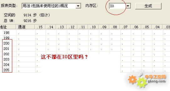

指令里面的202,203,205不是I/O输入继电器。因为输入点2CH通道用了开关量输入。现在搞不明白的是那是什么数据或地址?里面的数据&1是怎样传进来的?寄存在哪个储存器里面?如果可以的话留个QQ号,我详细跟你说一说。

你能给出全部程序吗?
是不是I/O不在有没有输入输出接线端子,要看数据分配地址。
你这程序可能是在CP1H-XA开发,后来用不到AD,也就没删除,或说这个设备是简化版。

这是通道比较,不是常数比较

其实你不用解是怎么传送的,只要你的数据对就好,内部的运算所有计算机都是通过二进制运算的
