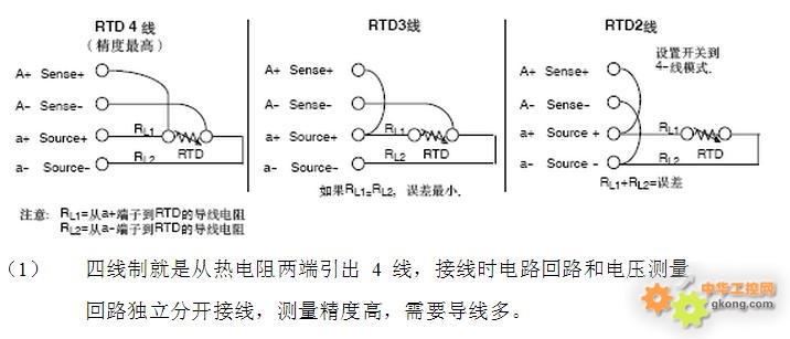

Rt内的接线图呢?

原来如此。铂电阻引线是4颗的,精度等级最高。它是两颗接桥源电路,两颗接测量电路。仅此。

热电阻就是一个电阻,我把图重新画一下,仍然把它放在9楼,这下应该看明白了吧,

回复 #11楼 kdrjl
那这四根导线都是起什么作用呢?
如果存在导线电阻Rt1和Rt2的话那为什么A+和A-没有电阻?
我在测量A+A-间电阻与 A+a-间电阻应该不一样才对啊?
另外图出出自哪里能否说或给个链接,谢谢

回复 #13楼 dlr
如果就一个电阻,一边一根线就可以啦。
还有就是说的减少误差问题,不是很明了

回复 #14楼 juleo
看过9楼和11楼的图形以后,就应该明白了吧?如果还不明白,那也无妨。你就该怎么接还怎么接,如果这边的端子就两个头或三个头,你就直接电阻两端的任意两个头,第三个头与电阻标负端的那个头短路。就行了,如果你的电路是四个端子,那就分别把两个正负端接各自的端子。

回复 #17楼 kdrjl
其实还是不明白。
接线按您说的可以这么办,但我还是想把不懂的东西弄懂。还有您的资料我也想问一下什么名字或在哪里能找到

回复 #18楼 juleo
不明白就问,这很好。反映你的求知欲。
要想明白这个传感器为什么是4线的就测量精度高?而2线或3线的铂电阻测量误差就大?你必须要首先知道铂电阻的测试原理,只有知道原理了,才能通过图形一下子就明白了。其实,我用过的铂电阻就没有4线的,都是2线或3线的。你这个问题才让我知道还有4线的铂电阻。嘻嘻。百度了一下,在百度文库看到我贴的那个图形了。一下子就知道他为什么能提高检测精度了。
提示一下,铂电阻的检测需要电桥供电测试,或是全桥式;或是半桥式。不论是全桥还是半桥供电,导线到传感器的距离有线电阻,这就给测试产生微差,而4线的传感器,导线长度的电阻没在测试范围内,只取传感器两端的电位差检测问题,所以提高了检测精度。
