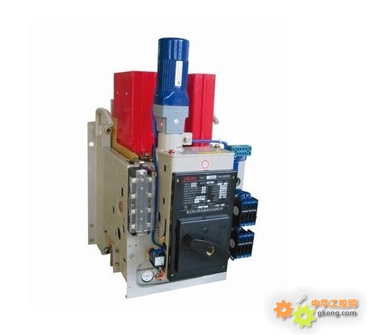

按照楼上的说法,这样,就是说还是能切断发电机与负载之间的线路的咯。
只不过改成自动控制的断路器而已。
也得的
带马达驱动的断路器:
